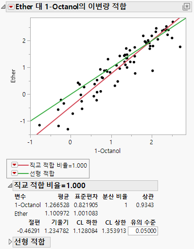

그림 5.17 직교 적합의 예
Example of an Orthogonal Fit
대부분의 데이터 점에 대해 빨간색 직교 적합선이 녹색 Y = X 선 아래에 있고, 직교 적합의 기울기에 대한 95% 신뢰 구간(CL 하한 및 CL 상한)에 1이 포함되지 않습니다. Ether에 대한 용해도를 측정한 화합물은 1-Octanol에서 측정한 화합물보다 낮게 측정되는 경향이 있습니다.
