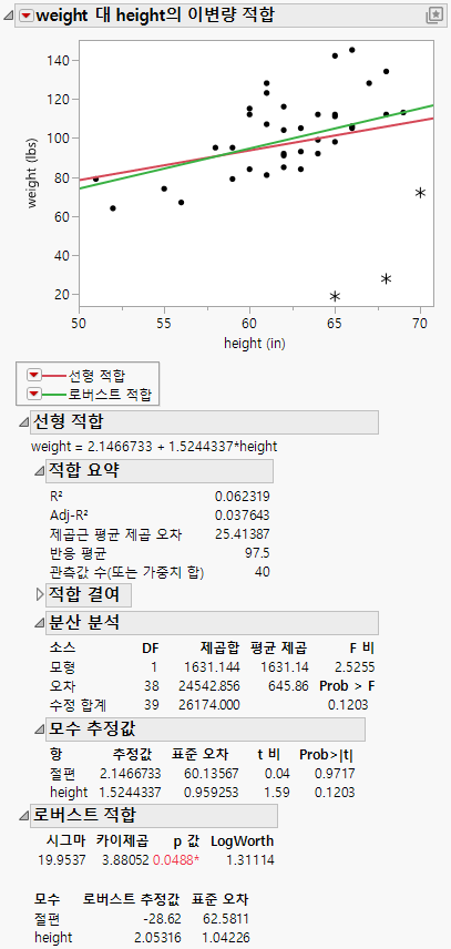

그림 5.18 로버스트 적합의 예
Example of Robust Fit
산점도에서 세 개의 측정값이 별표로 표시되어 있습니다. 이 세 개 관측값의 가중치가 예상보다 낮은 것 같습니다. 이러한 점은 회귀선(빨간색 선으로 표시)을 적합시킬 때 적합에 영향을 미칩니다. "분산 분석" 보고서의 p 값 0.1203은 height와 weight 간에 약한 선형 관계가 있음을 나타냅니다. 그러나 로버스트 적합(녹색 선으로 표시)을 고려해 보면 height와 weight 간의 선형 관계가 표준 적합보다 강합니다. "로버스트 적합"의 p 값 0.0488은 height와 weight 간의 선형 관계에 대한 가설을 뒷받침합니다. 비정상적으로 낮은 가중치로 식별된 측정값이 분석에 영향을 미쳤습니다.
