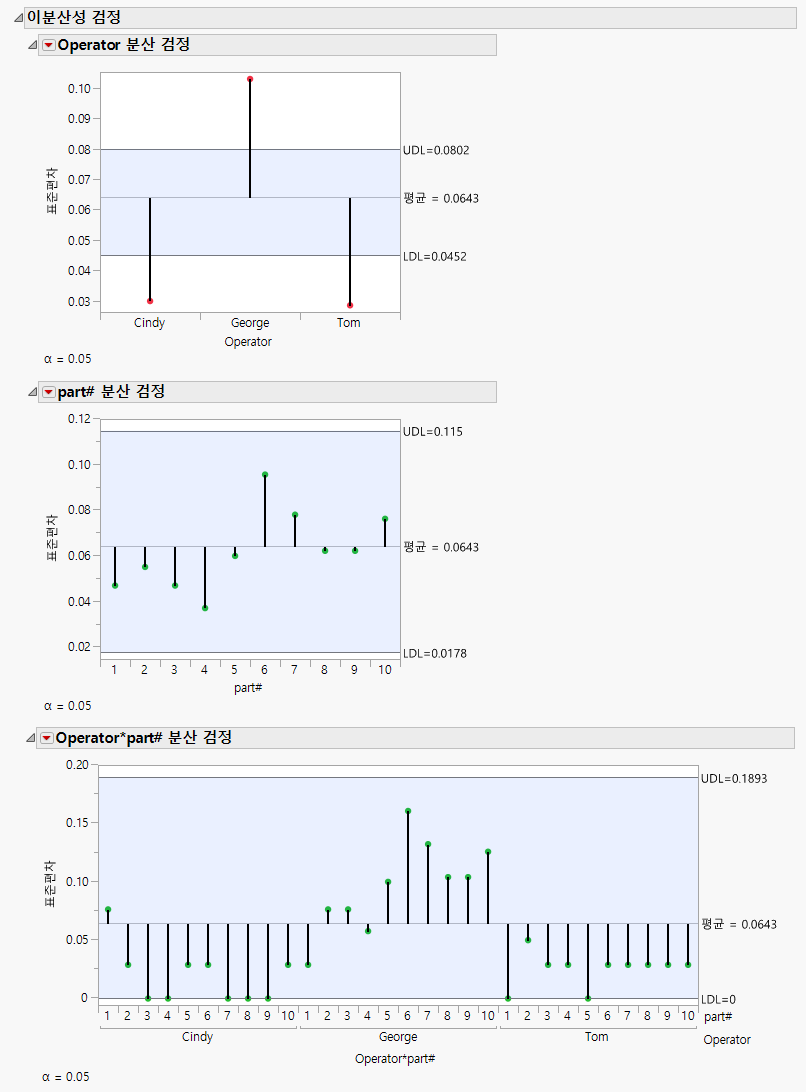

그림 6.10 이분산성 검정 보고서
Heterogeneity of Variances Tests Report
"Operator 분산 검정"에서 모든 수준이 결정 한계를 초과합니다. "part# 분산 검정"에서는 결정 한계를 초과하는 수준이 없습니다. 이러한 그림은 표준편차를 기준으로 합니다. 여기에서 작업자(Operator) 표준편차는 해당 그룹 평균 표준편차와 다르지만 부품(part) 표준편차는 그렇지 않다는 결론을 내릴 수 있습니다. 즉, 작업자 간의 분산은 차이를 나타내지만 각 부품은 서로 유사한 분산을 가집니다.
교호작용(Operator*part#) 분산 검정의 경우 표준편차가 결정 한계에 속하는 몇 가지 조합이 있습니다. 대부분의 Operator*part# 조합은 다른 Operator*part# 조합과 비슷한 분산을 갖지만 결정 한계에 가까운 조합을 검토해 볼 수 있습니다.
