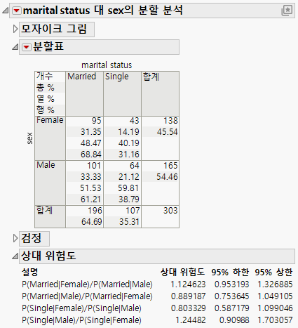

그림 7.13 위험비 보고서의 예
Example of the Risk Ratio Report
상대 위험도는 다음과 같이 계산됩니다.
1. "상대 위험도" 보고서의 첫 번째 항목 "P(Married|Female)/P(Married|Male)"을 검토합니다.
2. 해당 확률은 분할표에서 확인할 수 있습니다. 이 확률은 테이블의 행별로 달라지는 두 개의 성별 수준을 기반으로 계산되므로 이를 판독하려면 다음과 같은 "행 %"를 사용합니다.
P(Married|Female) = 0.6884
P(Married|Male) = 0.6121
따라서 상대 위험도는 다음과 같이 계산됩니다.
P(Married|Female)/P(Married|Male) = Equation shown here = 1.124
