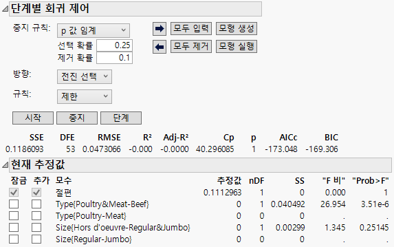

그림 5.17 P 값 임계 및 제한 규칙이 설정된 단계별 회귀 제어 패널
Stepwise Control Panel with P-value Threshold and Restrict Rule
규칙을 기본값 "결합"에서 "제한"으로 바꾸면 Type{Poultry-Meat}와 Size{Regular-Jumbo} 두 항의 "F 비" 및 "Prob > F" 값이 결측으로 표시됩니다. 이 두 항은 선행 항이 입력될 때까지 모형에 입력될 수 없기 때문입니다.

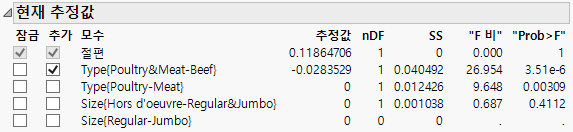

그림 5.18 하나의 항이 추가된 단계별 제어판
Stepwise Control Panel with One Term Entered
Type{Poultry-Meat} 항의 "F 비"와 "Prob>F" 값이 나타납니다. 선행 항이 모형에 입력되었으므로 이제 Type{Poultry-Meat}를 입력할 수 있습니다.

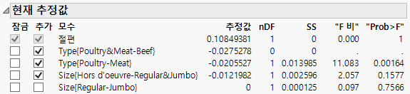

11. 단계를 클릭합니다.
Size{Hors d'oeuvre-Regular&Jumbo} 항은 "Prob>F" 값이 0.1577이므로 모형에 입력됩니다. 이제 선행 항이 모형에 있으므로 Size{Regular-Jumbo} 항을 모형에 입력할 수 있으며 "Prob>F" 값이 나타납니다.
그러나 Size{Regular-Jumbo} 항의 "Prob>F" 값은 "선택 유의확률" 값 0.25를 초과하는 0.7566입니다. 따라서 "단계"를 다시 클릭하면 모형에 항이 입력되지 않습니다.
그림 5.19 최종 모형에 대한 현재 추정값 보고서
