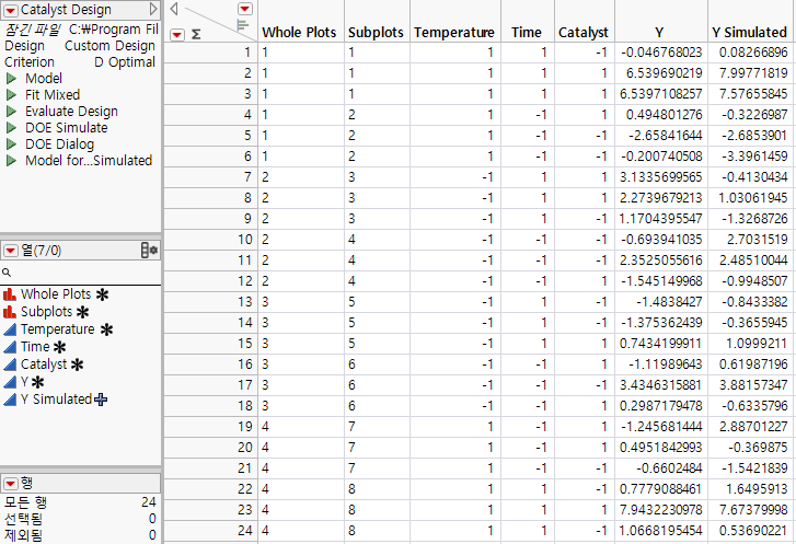

12. 설계 생성을 클릭합니다.
13. 테이블 생성을 클릭합니다.
참고: Y 및 Y 시뮬레이션 열의 항목은 Figure 10.2에 표시된 것과 다를 수 있습니다.
그림 10.2 설계 테이블
Design Table
그림 10.3 반응 시뮬레이션 창
Simulate Responses Window
설계 테이블과 "반응 시뮬레이션" 창이 나타납니다. 설계 테이블에는 DOE 시뮬레이션 스크립트가 포함되어 있습니다. 언제든지 이 스크립트를 실행하여 다른 모수 값을 지정할 수 있습니다.

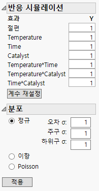

이 섹션에서는 REML 방법을 사용하여 모형을 적합시킵니다. 주구 및 하위구 오차가 정규 분포를 따른다고 가정하십시오. 표준편차 추정값에 따르면 오차 표준편차가 약 1단위일 경우 주구 표준편차는 약 2단위이고 하위구 표준편차는 약 1.5단위입니다. 주구 및 하위구 변동에만 관심이 있으므로 "반응 시뮬레이션" 개요의 "효과"에 할당된 값은 변경하지 않아도 됩니다.
1. "분포" 패널(Figure 10.3)에서 주구 σ 옆에 2를 입력합니다.
기본적으로 "정규" 분포가 선택되어 있습니다. 따라서 계산식에 정규 오차가 추가됩니다.
2. 하위구 σ 옆에 1.5를 입력합니다.
3. 적용을 클릭합니다.
데이터 테이블에서 Y 시뮬레이션의 계산식이 업데이트되어 지정한 내용이 반영됩니다. 계산식을 보려면 "열" 패널에서 열 이름 오른쪽의 더하기 기호를 클릭합니다.

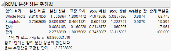

7. 실행을 클릭합니다.
적합된 모형은 시뮬레이션된 반응의 단일 집합을 기반으로 합니다.
참고: Y 시뮬레이션의 값은 무작위로 생성되므로 보고서의 항목은 Figure 10.4에 표시된 것과 다를 수 있습니다.
그림 10.4 Wald 신뢰 구간을 보여 주는 REML 보고서
REML Report Showing Wald Confidence Intervals

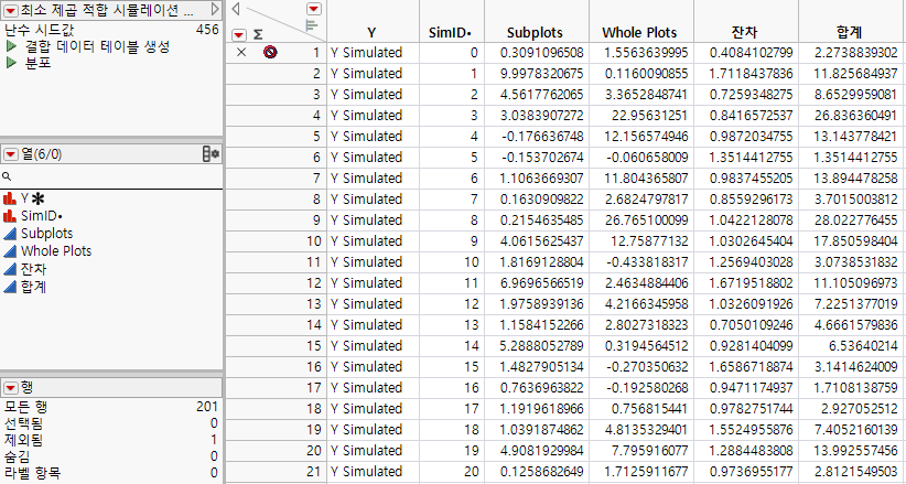

1. "REML 분산 성분 추정값" 개요에서 분산 성분 열을 마우스 오른쪽 버튼으로 클릭하고 시뮬레이션을 선택합니다.
그림 10.5 시뮬레이션 창
Simulate Window
시뮬레이션에서는 모형을 실행하는 데 사용된 Y 시뮬레이션 열이 각 시뮬레이션에 대해 새로운 시뮬레이션 값 열을 생성하는 Y 시뮬레이션 열의 새 인스턴스로 대체됩니다. 마우스 오른쪽 버튼으로 클릭하여 선택 상태로 표시된 분산 성분 열이 "모수 추정값" 테이블에 나열된 각 효과에 대해 시뮬레이션됩니다.
2. 표본 수 옆에 200을 입력합니다.
3. (선택 사항) 난수 시드값 옆에 456을 입력합니다.
이렇게 하면 Figure 10.6에 표시된 값이 1행의 값만 제외하고 모두 재현됩니다.
4. 확인을 클릭합니다.
1행의 항목은 Figure 10.6에 표시된 것과 다를 수 있습니다.
그림 10.6 분산 성분에 대한 시뮬레이션 결과 테이블(일부)
Table of Simulated Results for Var Component (Partial View)
"최소 제곱 적합 시뮬레이션 결과(분산 성분)" 데이터 테이블의 첫 번째 행은 분산 성분의 초기값을 포함하므로 제외됩니다. 나머지 행에는 시뮬레이션된 값이 포함되어 있습니다.

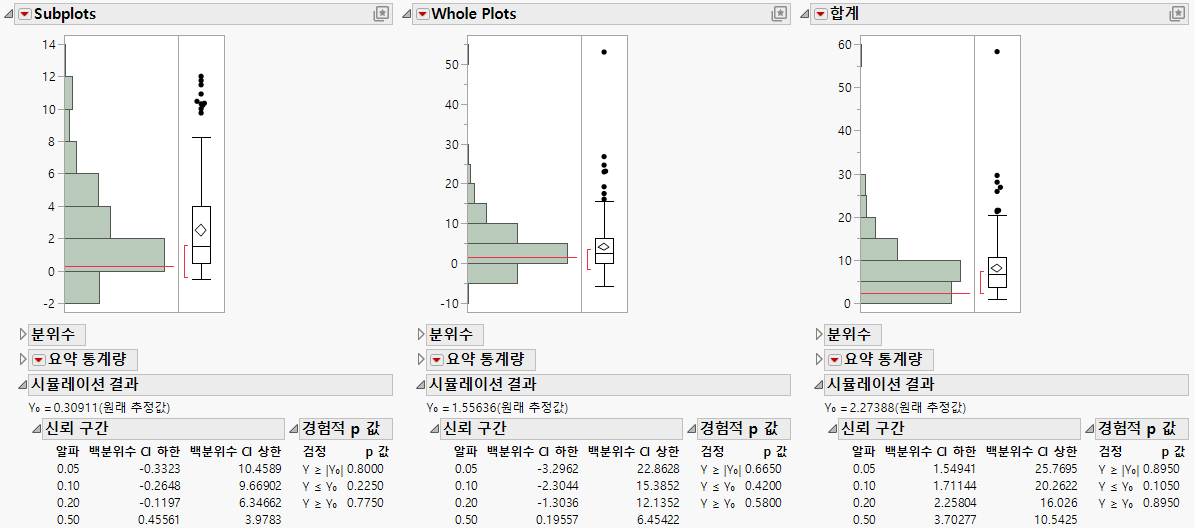

5. Distribution 스크립트를 실행합니다.
그림 10.7 분산 성분에 대한 분포 그림(일부)
Distribution Plots for Variance Components (Partial View)
"시뮬레이션 결과" 보고서에는 각 분산 성분에 대해 다양한 신뢰 수준의 신뢰 구간이 표시됩니다. 각 테이블의 알파=0.05 행에 표시된 95% 구간을 REML 보고서에 제공된 구간(Figure 10.4)과 비교하십시오.
– 주구 분산 성분에 대해 시뮬레이션된 95% 신뢰 구간은 -3.343 ~ 19.391입니다. REML 보고서에 제공된 Wald 구간은 -1.973 ~ 5.086입니다.
– 하위구 분산 성분에 대해 시뮬레이션된 95% 신뢰 구간은 -0.357 ~ 9.947입니다. REML 보고서에 제공된 Wald 구간은 -0.605 ~ 1.223입니다.
시뮬레이션을 사용하여 구한 구간은 단일 값 집합으로부터 계산된 REML 구간보다 상당히 더 넓습니다. 보다 정확한 구간을 구하려면 더 많은 수의 시뮬레이션을 실행하는 것이 좋습니다.
