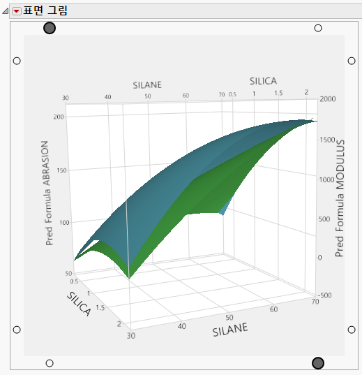

처음에는 ABRASION에 대한 예측 표면만 그림에 나타납니다. "독립 변수" 보고서를 보면 ABRASION 값과 MODULUS 값 사이에 큰 차이가 있습니다. 두 반응은 척도가 다릅니다.
4. "종속 변수" 보고서에 있는 Pred Formula MODULUS의 "표면" 목록에서 양쪽을 클릭합니다.
5. "표면 그림"의 빨간색 삼각형을 클릭하고 반응 축을 독립적으로 척도화를 선택합니다.
그림 5.3 ABRASION과 MODULUS의 예측 표면
Prediction Surface for ABRASION and MODULUS

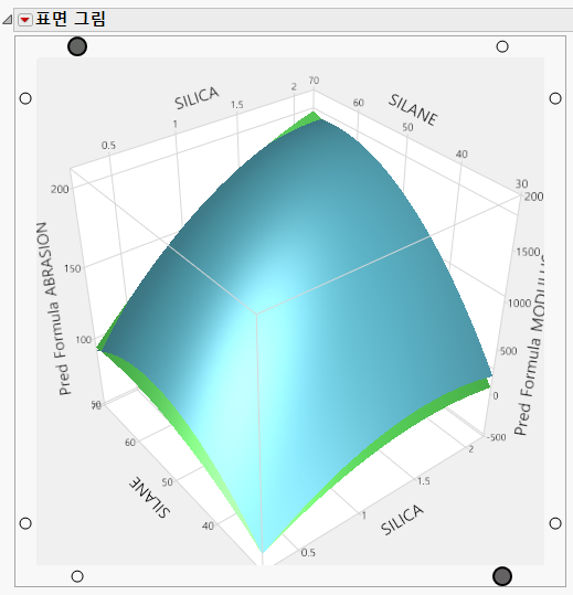

Pred Formula ABRASON이 한 Z 축에 있고 Pred Formula MODULUS가 다른 Z 축에 있습니다. 각 반응에 고유의 척도가 있습니다. 이 그림에서 고려된 두 요인은 SILICA와 SILANE입니다. 그래프 내부를 클릭한 후 드래그하여 표면 그림을 회전할 수 있습니다. 이렇게 하면 다양한 관점에서 예측 표면을 볼 수 있습니다. 예를 들어 Figure 5.4에서는 나열된 두 예측 변수에 기반한 ABRASION 및 MODULUS 예측이 척도만 다르고 표면 모양은 비슷하다는 것을 알 수 있습니다. "독립 변수"의 컨트롤을 사용하여 다양한 예측 변수 조합이 표면 그림에 어떤 영향을 주는지 확인할 수 있습니다.
팁: 회전 후 원래 보기를 보려면 표면 그림의 아무 곳이나 마우스 오른쪽 버튼으로 클릭하고 재설정을 선택합니다.
