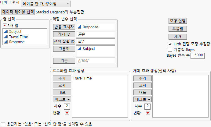

12. 분석 > 소비자 조사 > 선택을 선택하여 시작 창을 열고, Figure 4.54에 표시된 대로 모형을 지정합니다.
그림 4.54 단일 테이블 분석을 위한 Stacked Daganzo 데이터 부분집합의 선택 대화상자
Choice Dialog Box for Subset of Stacked Daganzo Data for One-Table Analysis
13. 모형 실행을 클릭합니다.

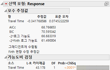

그림 4.55 단일 테이블 분석을 통한 Daganzo 데이터의 Travel Time에 대한 모수 추정값
Parameter Estimate for Travel Time of Daganzo Data from One-Table Analysis
결과는 앞에서 Figure 4.51에 표시된 두 개 테이블 모형의 결과와 동일합니다.
