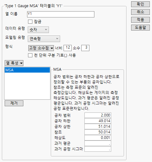

2. 데이터 테이블의 "열" 섹션에서 Y1 옆의 별표를 클릭하고 "MSA"를 선택합니다.
그림 5.2 MSA 열 특성
MSA Column Property
Y1 열에는 유형 1 게이지 분석에 사용되는 메타데이터가 포함된 MSA 열 특성이 있습니다. 메타데이터에는 공차 규격, 측정 해상도, 공정 품질 변수의 참조 값 또는 알려진 값이 포함됩니다. 이 예에서 참조 값은 50.014입니다.
3. 취소를 클릭하여 열 정보 창을 닫습니다.

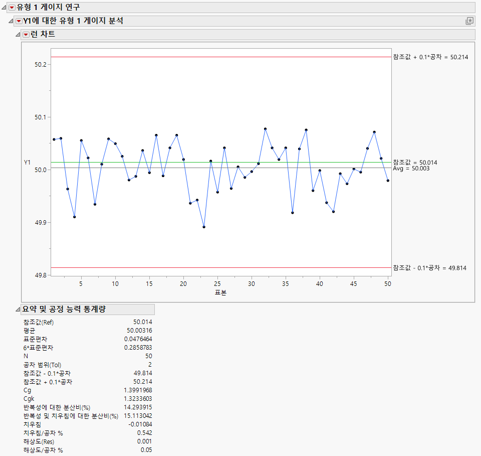

9. "런 차트"의 빨간색 삼각형을 클릭하고 평균 표시를 선택합니다.
그림 5.3 Y1에 대한 유형 1 게이지 분석 보고서
Type 1 Gauge Analysis for Y1 Report
"런 차트"에서는 관측된 측정값의 평균이 참조 표준에 가깝고, 모든 측정값이 공차*공차 범위의 백분율 내에 있음을 보여 줍니다. 또한 측정의 변동성도 런 차트에 표시됩니다. 측정 변동을 이해하려면 "요약 및 공정 능력 통계량" 테이블을 검토하십시오. Cg 및 CgK 값은 각각 1.399와 1.323입니다. 이러한 값은 Cg 및 CgK의 이상적 값인 1.33 이상에 가깝습니다. 따라서 이 측정 시스템은 반복 가능한 것으로 간주됩니다.
