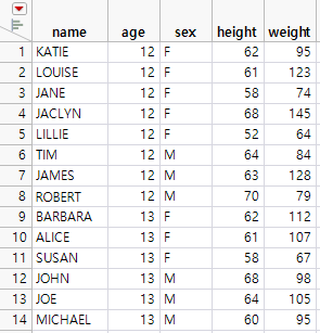

그림 6.47 업데이트된 Big Class.jmp 테이블
The Updated Big Class.jmp Table
업데이트된 테이블의 키 값은 더 이상 원래 테이블의 값과 매칭되지 않습니다. New Heights.jmp 테이블의 최신 값을 사용하도록 값이 업데이트되었습니다.
