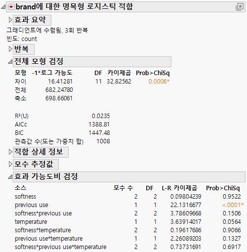

그림 12.9 3요인 요인 모형에 대한 명목형 로지스틱 적합
Nominal Logistic Fit for Three-Factor Factorial Model
"전체 모형 검정" 보고서에서는 3요인 완전 요인 모형이 전체적으로 유의하다는 것을 보여 줍니다(Prob>ChiSq = 0.0006).
"효과 가능도비 검정" 보고서에서는 softness를 포함하는 효과가 모형 적합에 유의하게 기여하지 않음을 보여 줍니다. 따라서 softness를 모형에서 제거할 수도 있습니다. "효과 요약" 보고서에서 이를 수행할 수 있습니다.

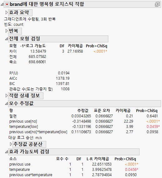

그림 12.10 2요인 요인 모형에 대한 명목형 로지스틱 적합
Nominal Logistic Fit for Two-Factor Factorial Model
세제 브랜드의 이전 사용 여부와 수온이 세제 선호도에 영향을 미친다는 결론을 내릴 수 있습니다. 또한 온도와 이전 사용 여부의 교호작용은 통계적으로 유의하지 않으므로 온도가 이전 사용에 따라 달라진다는 증거가 없습니다.
