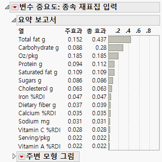

요인이 서로 상관되어 있으므로 변수 중요도 평가를 위한 표집 방법으로 "종속 재표집 입력"을 선택하여 이 점을 고려합니다.
10. "예측 프로파일러"의 빨간색 삼각형을 클릭하고 변수 중요도 평가 > 종속 재표집 입력을 선택합니다.
그림 3.26 종속 재표집 입력 보고서
Dependent Resampled Inputs Report
"변수 중요도: 종속 재표집 입력" 보고서가 나타납니다. 보고서에서 "총 효과" 지수의 크기에 따라 예측 프로파일러 셀이 재정렬되었는지 확인합니다. Figure 3.26에서 "총 효과" 중요도 지수는 Total fat g와 Carbohydrate g를 예측 반응에 가장 큰 영향을 미치는 요인으로 식별합니다(각각 0.437과 0.28). 마찬가지로 Oz/pkg와 Protein g도 총 효과가 양수이지만 크기가 약간 작습니다(각각 0.185와 0.112).

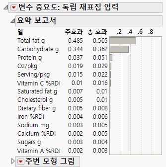

11. "예측 프로파일러"의 빨간색 삼각형을 클릭하고 변수 중요도 평가 > 독립 재표집 입력을 선택합니다.
그림 3.27 독립 재표집 입력 보고서
Independent Resampled Inputs Report
이 예에서는 관련된 분포가 균등하지 않으므로 재표집 입력 옵션이 적합합니다. "변수 중요도: 독립 재표집 입력" 보고서에서도 Total fat g와 Carbohydrate g가 예측값에 가장 큰 영향을 미치는 요인으로 식별되었습니다(각각 0.514와 0.379). 마찬가지로 Protein g와 Oz/pkg도 총 효과가 양수이지만 크기가 유의하게 작습니다(각각 0.05와 0.03). Figure 3.26의 결과와 비교하면 Total fat g와 Carbohydrate의 총 효과 중요도 지수가 약간 증가했습니다. 그러나 Oz/pkg와 Protein g의 총 효과 중요도 지수는 크게 감소했습니다. 이는 사용된 재표집 방법에 따라 변수 중요도 측도에 변동이 있음을 강조합니다.
