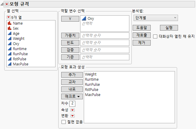

1. 도움말 > 샘플 데이터 폴더를 선택하고 Fitness.jmp를 엽니다.
2. 분석 > 모형 적합을 선택합니다.
3. Oxy를 선택하고 Y를 클릭합니다.
4. Weight, Runtime, RunPulse, RstPulse, MaxPulse를 선택하고 추가를 클릭합니다.
5. 분석법에서 단계별을 선택합니다.
그림 5.2 완료된 모형 적합 시작 창
Completed Fit Model Launch Window
Image shown here검증은 JMP Pro에서만 사용할 수 있습니다.
6. 실행을 클릭합니다.
