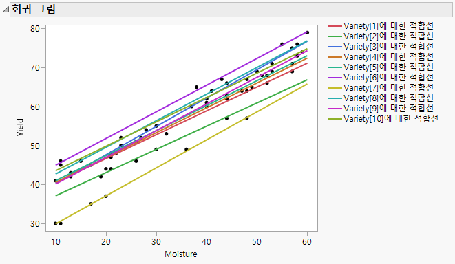

표준 최소 제곱 분석법에서 REML을 사용하여 모형을 적합시키면 절편과 기울기의 변동을 볼 수 있습니다(Figure 8.2). 기울기의 변동성은 크지 않지만 절편은 상당한 차이가 있습니다. 절편과 기울기는 음의 상관관계가 있을 수 있으며 절편이 낮은 품종의 기울기가 더 높은 것으로 보입니다.

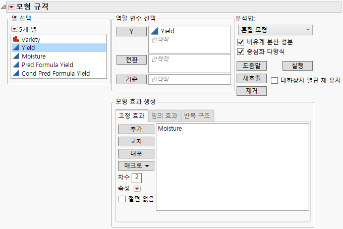

1. 도움말 > 샘플 데이터 폴더를 선택하고 Wheat.jmp를 엽니다.
2. 분석 > 모형 적합을 선택합니다.
3. Yield를 선택하고 Y를 클릭합니다.
이 열을 Y로 추가하면 적합 분석법이 "표준 최소 제곱"으로 설정됩니다.
4. "분석법" 목록에서 혼합 모형을 선택합니다. 아니면 "혼합 모형" 분석법을 먼저 선택한 후 Y를 클릭하여 Yield를 추가할 수도 있습니다.
5. Moisture를 선택하고 "고정 효과" 탭에서 추가를 클릭합니다.
그림 8.3 고정 효과를 보여 주는 완료된 모형 적합 시작 창
Completed Fit Model Launch Window Showing Fixed Effects

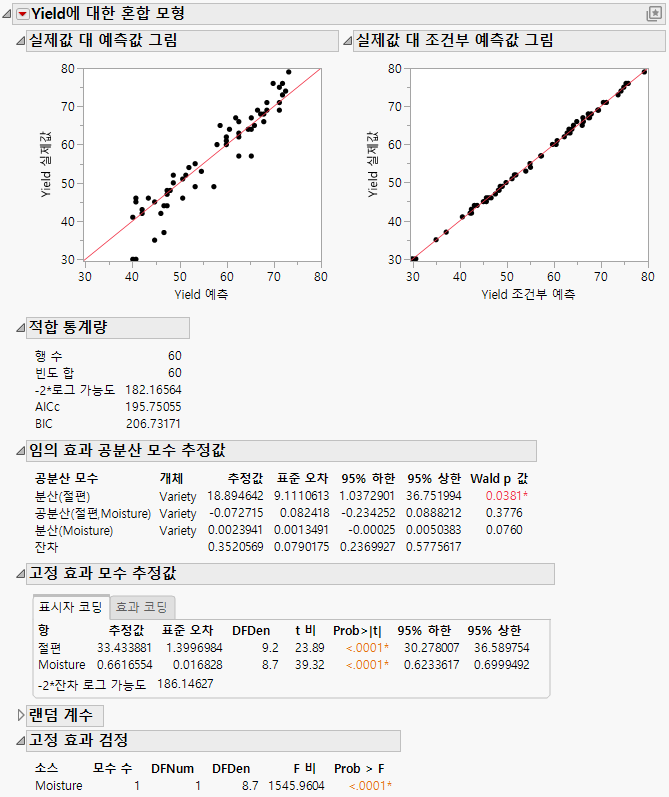

Figure 8.5에 "혼합 모형" 보고서가 표시되어 있습니다. "실제값 대 예측값 그림"은 모형 적합 및 기본 가정에 대해 불일치를 나타내지 않습니다.
모형 적합에 명백한 문제가 없으므로 통계 검정을 해석하고 회귀 방정식을 구할 수 있습니다. "고정 효과 검정" 보고서에서 볼 수 있듯이 수확량에 대한 수분의 효과는 유의합니다. "고정 효과 모수 추정값"에 제공된 추정값은 다음 방정식이 추정된 모집단 회귀 방정식임을 나타냅니다.
Yield = 33.43 + 0.66 * Moisture
"임의 효과 공분산 모수 추정값" 보고서에는 품종의 절편 분산을 나타내는 "분산(절편)", 기울기를 나타내는 "분산(Moisture)" 및 공분산을 나타내는 "공분산(절편, Moisture)"의 추정값이 제공됩니다. 이 경우 절편과 기울기는 추정값의 신뢰 구간에 0이 포함되므로 유의한 상관관계가 없습니다. 이 보고서에는 잔차 분산의 추정값도 제공됩니다.

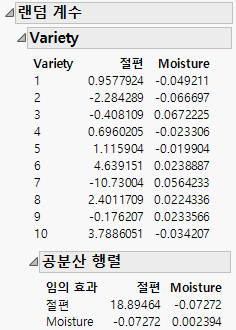

모집단 회귀 방정식의 추정값이 있지만 품종(Variety) 2의 추정 수확량에도 관심이 있습니다.
11. "랜덤 계수" 보고서를 열어 "절편" 및 "Moisture"에 대한 품종 효과의 추정값을 확인합니다. 이러한 계수는 각 품종이 모집단과 어떻게 다른지 추정합니다.
그림 8.6 랜덤 계수 보고서
Random Coefficients Report
"고정 효과 모수 추정값" 및 "랜덤 계수" 보고서에서 Variety 2에 대해 다음과 같은 예측 방정식을 구합니다.
Yield = 33.433 + 0.662 * Moisture – 2.284 – 0.067 * Moisture
Yield = 31.149 + 0.595 * Moisture
Variety 2는 모집단 평균보다 낮은 수확량으로 시작하여 모집단 평균보다 낮은 비율로 Moisture와 함께 증가합니다.
