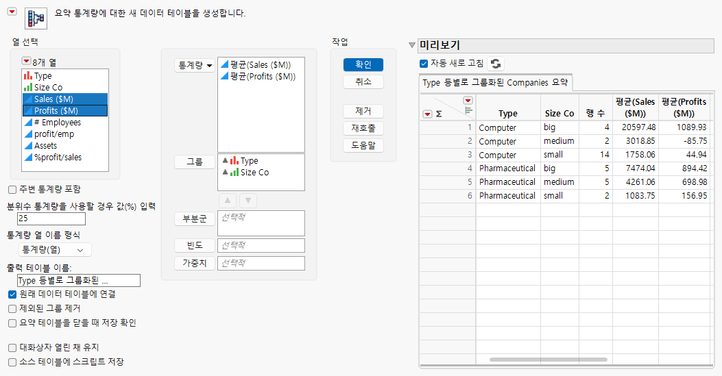

1. 도움말 > 샘플 데이터 폴더를 선택하고 Companies.jmp를 엽니다.
2. 테이블 > 요약을 선택합니다.
3. Type 및 Size Co를 선택하고 그룹을 클릭합니다.
4. Sales ($M) 및 Profits ($M)를 선택하고 통계량 > 평균을 클릭합니다.
5. 확인을 클릭합니다.
그림 3.18 완료된 요약 창
Completed Summary Window
Type 및 Size Co의 각 조합에 대해 Sales ($M) 평균과 Profit ($M) 평균이 계산됩니다.

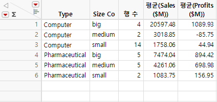

그림 3.19 요약 테이블
Summary Table
요약 테이블에는 다음과 같은 영역이 포함되어 있습니다.
• 각 그룹화 변수(이 예의 경우 Type 및 Size Co)에 대한 열이 있습니다.
• 행 수 열에는 그룹화 변수의 각 조합에 해당하는 원래 테이블의 행 수가 표시됩니다. 예를 들어 원래 데이터 테이블에는 소규모 컴퓨터 회사에 해당하는 14개 행이 있습니다.
• 요청된 각 요약 통계량에 대한 열이 있습니다. 이 예에는 Sales ($M)의 평균 열과 Profits ($M)의 평균 열이 있습니다.
요약 테이블은 소스 테이블에 연결됩니다. 요약 테이블에서 행을 선택하면 소스 테이블에서도 해당 행이 선택됩니다.

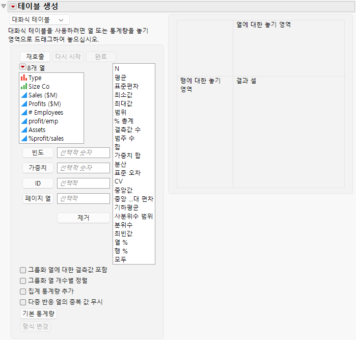

2. 분석 > 테이블 생성을 선택합니다.
그림 3.20 테이블 생성 작업 공간
Tabulate Workspace

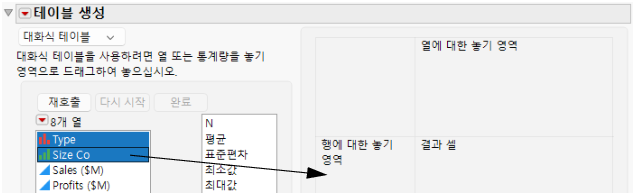

3. Type과 Size Co를 모두 선택합니다.
4. 선택한 항목을 행에 대한 놓기 영역으로 드래그하여 놓습니다.
그림 3.21 열을 행 영역으로 드래그
Dragging Columns to the Row Zone

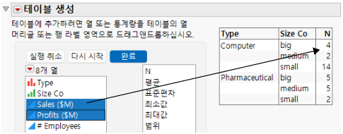

6. Sales ($M) 및 Profits ($M)를 모두 선택한 후 테이블의 개수로 드래그하여 놓습니다.
그림 3.23 매출 및 수익 추가
Adding Sales and Profit
이제 테이블에는 그룹당 Sales ($M) 합과 Profits ($M) 합이 표시됩니다.
