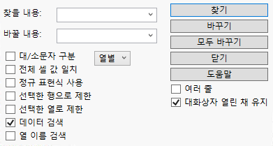

편집 > 검색 > 찾기 옵션을 선택하여 셀 값을 찾고 바꿀 수 있습니다.
그림 4.20 찾기 창
The Find Window

찾기 창 옵션
다음 옵션을 사용하여 검색을 세분화할 수 있습니다.
대/소문자 구분
대/소문자 구분 검색을 수행합니다. 이 기능은 고유명사나 대문자로 시작하는 그 밖의 단어를 찾는 데 유용할 수 있습니다.
전체 셀 값 매칭
문자 열에 있는 일련의 단어를 검색하거나 원치 않는 선행 또는 후행 공백이 있는 문자열을 검색할 수 있도록 공백을 감지합니다.
팁: 결측 문자 값을 찾으려면 찾을 내용 상자를 비워 두고 전체 셀 값 매칭을 선택하십시오. 결측 숫자 값을 찾으려면 찾기 상자에 마침표를 넣고 전체 셀 값 매칭을 선택하십시오.
정규 표현식 사용
찾을 문자열이 "찾을 내용" 상자에 입력하는 리터럴 문자열이 아니라 정규 표현식이라고 가정합니다. 정규 표현식은 표준 의미 체계를 따릅니다.
선택한 행으로 제한
검색을 선택한 행으로 제한합니다.
선택한 열로 제한
검색을 선택한 열로 제한합니다.
데이터 검색
열 이름은 생략하고 데이터 셀만 검색합니다.
열 이름 검색
데이터 셀은 생략하고 열 이름만 검색합니다.
열별
맨 오른쪽 열의 마지막 셀에 도달하거나 사용자가 검색을 중지할 때까지 테이블을 열별로 맨 위에서 맨 아래로 차례로 검색합니다.
행별
마지막 행의 맨 오른쪽 셀에 도달하거나 사용자가 검색을 중지할 때까지 데이터 테이블을 행별로 왼쪽에서 오른쪽으로 차례로 검색합니다.
여러 줄
"찾기" 및 "바꾸기" 상자를 한 줄에서 세 줄로 늘립니다. Enter 키를 누르면 필드에 줄바꿈 문자가 삽입됩니다.
팁: "여러 줄" 설정을 클릭한 경우 "찾기" 및 "바꾸기" 상자를 클릭한 채로 드래그하여 더 크게 늘릴 수 있습니다.
대화상자 열린 채 유지
검색하는 동안 "찾기" 창을 열린 채로 유지합니다.
