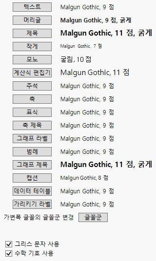

글꼴 환경 설정
"글꼴" 환경 설정에서는 보고서, 데이터 테이블 및 스크립트의 글꼴, 텍스트 크기 및 글꼴 스타일 같은 모양을 사용자 정의합니다.
그림 15.5 글꼴 환경 설정(Windows)
Fonts Preferences (Windows)
표 15.5 글꼴 페이지의 환경 설정(Windows)
환경 설정
설명
텍스트
JMP 분석 보고서의 텍스트 부분에 사용할 글꼴을 설정합니다. 기본 설정은 Segoe UI, 9포인트입니다.
머리글
분석 보고서와 데이터 테이블의 열 머리글에 사용할 글꼴을 설정합니다. 기본 설정은 Segoe UI, 9포인트, 굵게입니다.
제목
모든 제목 표시줄에 나타나는 제목의 글꼴을 설정합니다. 기본 설정은 Segoe UI, 11포인트, 굵게입니다.
작게
데이터 격자의 왼쪽 상단에서 열 및 행 번호를 표시하는 데 사용되는 작은 텍스트의 글꼴을 설정합니다. 기본 설정은 Segoe UI, 7포인트입니다.
모노
스크립트 편집기와 스크립트 명령 편집기 상자에 사용되는 글꼴을 설정합니다. 기본 설정은 Consolas, 10포인트입니다.
계산식 편집기
계산식 편집기에 입력되는 표현식의 글꼴을 설정합니다. 기본 설정은 Segoe UI, 11포인트입니다.
주석
주석에 사용되는 기본 글꼴을 설정합니다. 기본 설정은 Segoe UI, 9포인트입니다.
축
축 눈금 라벨에 사용되는 글꼴을 설정합니다. 기본 설정은 Segoe UI, 9포인트입니다.
표식
영숫자 표식에 사용되는 글꼴을 설정합니다. 기본 설정은 Segoe UI, 9포인트입니다.
축 제목
축 제목에 사용되는 글꼴을 설정합니다. 기본 설정은 Segoe UI, 9포인트입니다.
그래프 라벨
그래프에서 표식 라벨 또는 막대 라벨과 같은 데이터 라벨에 사용되는 글꼴을 설정합니다. 기본 설정은 Segoe UI, 9포인트입니다.
범례
범례 제목, 값 및 기타 범례 텍스트에 사용되는 글꼴을 설정합니다. 기본 설정은 Segoe UI, 9포인트입니다.
그래프 제목
부제목 또는 각주를 제외하고 주 그래프 제목에만 사용되는 글꼴을 설정합니다. 기본 설정은 Segoe UI, 11포인트, 굵게입니다.
캡션
캡션 요소 및 캡션과 유사한 텍스트(예: 적합선 통계량 및 상자 그림의 5가지 숫자 요약)에 사용되는 글꼴을 설정합니다. 기본 설정은 Segoe UI, 8포인트입니다.
데이터 테이블
데이터 테이블에 데이터를 표시하는 데 사용되는 글꼴을 설정합니다. 기본 설정은 Segoe UI, 9포인트입니다.
가리키기 라벨
라벨을 커서로 가리킬 때 사용할 글꼴을 설정합니다. 기본 설정은 Segoe UI, 9포인트입니다.
글꼴군
가변폭 글꼴을 선택합니다. 선택하는 글꼴은 스크립트에 사용되는 "모노"를 제외하고 모든 설정에 즉시 적용됩니다.
그리스 문자 사용
그리스 문자를 풀어 쓰지 않고 그대로 사용하려면 이 옵션을 선택합니다(예: pi 대신 π 사용). 이 옵션은 기본적으로 선택되어 있습니다.
수학 기호 사용
수학 기호의 단순한 텍스트 표현 대신 수학 기호를 사용하려면 이 옵션을 선택합니다(예: +/- 대신 ± 사용). 이 옵션은 기본적으로 선택됩니다.
