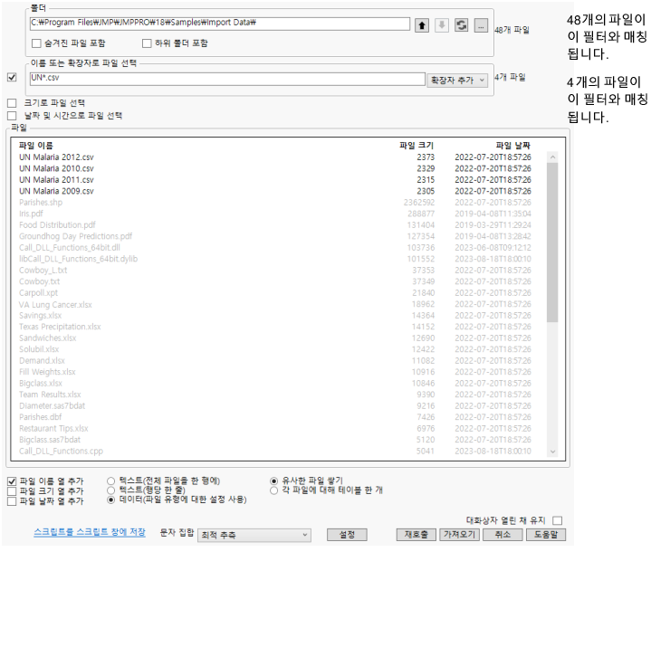

여러 파일을 가져오려면 다음 단계를 수행하십시오
1. 가져올 파일을 같은 디렉터리에 넣습니다.
이 예에서는 JMP Samples/Import Data 폴더에 있는 가져오기 데이터를 사용합니다.
2. 파일 > 여러 파일 가져오기(Windows) 또는 파일 > 여러 항목 열기(Apple macOS)를 선택합니다.
3. JMP Samples/Import Data 폴더를 찾아 선택합니다.
4. 이름 또는 확장자로 파일 선택 상자에 UN*.csv를 입력하고 Enter 키를 누릅니다.
이 예에서 사용할 파일은 UN 접두사가 있고 CSV 파일입니다.
파일 목록이 업데이트되어 선택된 파일이 표시됩니다.
여러 파일 이름 확장자를 세미콜론으로 구분하여 지정하거나, 확장자 추가를 클릭하고 확장자를 선택합니다.
그림 3.19 선택된 CSV 파일
Selected CSV Files
마지막 새로 고침 이후 해당 디렉터리의 파일이 변경되었으면 새로 고침 버튼 (Image shown here)이 깜박입니다.
5. 데이터 테이블에 추가할 열을 지정합니다.
기본적으로는 다른 열이 추가되지 않습니다. 하지만 가져온 파일의 이름을 표시하는 파일 이름 열을 생성할 수도 있습니다. 파일 이름 열 추가를 선택합니다.
참고: CSV 설정은 "텍스트 데이터 파일" 환경 설정과 유사하기는 하지만 CSV 설정에서 선택되는 옵션이 "텍스트 데이터 파일" 환경 설정에 따라 결정되는 것은 아닙니다.

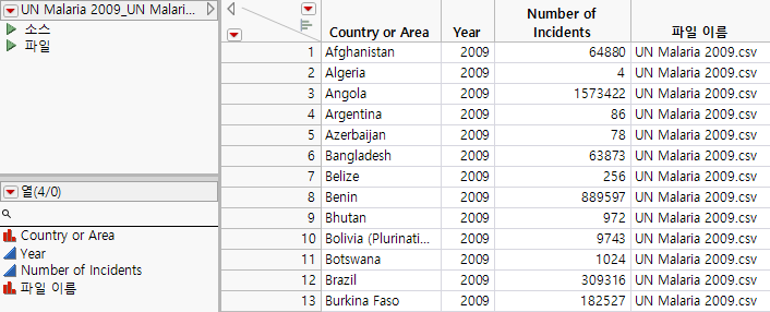

6. 해당 CSV 파일에는 동일한 열이 포함되어 있으므로 유사한 파일 쌓기를 선택된 상태로 둡니다.
7. 가져오기를 클릭합니다.
JMP는 파일 이름, 파일 크기 및 파일 날짜/시간 필터를 적용하여 파일을 쌓습니다. 열 머리글이 동일한 열과 데이터를 동일한 데이터 테이블로 가져옵니다. 열이 매칭되지 않을 경우 매칭되지 않는 열은 별도의 데이터 테이블로 가져옵니다.
그림 3.20 가져온 CSV 데이터
Imported CSV Data
