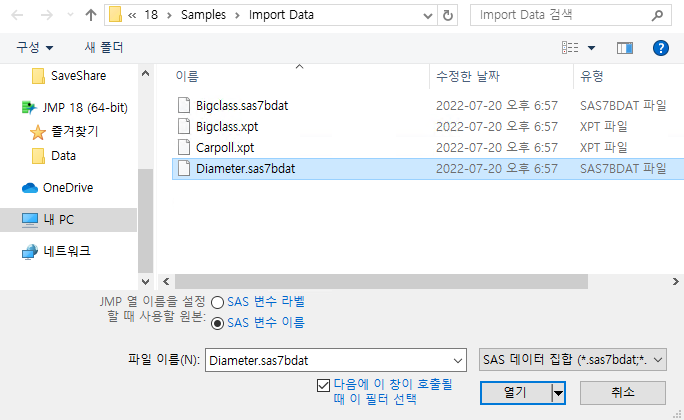

JMP에서 SAS 데이터 집합을 열려면
1. 파일 > 열기를 선택합니다.
2. (Windows에만 해당) Figure 3.50에 표시된 것과 같이 파일 이름 옆의 목록에서 SAS 데이터 집합을 선택합니다.
참고: SAS 변수 이름과 형식은 유지되며 SAS 데이터 집합을 변경한 후 저장할 수 있습니다. 자세한 내용은 "­JMP 데이터를 SAS 데이터 집합으로 저장­"에서 확인하십시오.
3. 파일을 선택합니다.
그림 3.50 SAS 데이터 집합 열기
Open SAS Data Set
참고: 가져올 열을 선택하려면 열기 버튼의 화살표를 클릭하고 열 선택을 선택하십시오.
