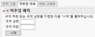

열화 플랫폼에서 "역추정 예측" 탭을 사용하여 Y 변수가 지정된 값에 도달하는 시간을 예측합니다. 이러한 시간을 유사 고장 시간이라고도 합니다.
그림 16.13 역추정 예측 탭
Inverse Prediction Tab
규격 하한 또는 규격 상한을 입력합니다. 일반적으로 Y 변수가 시간이 지남에 따라 감소하면 규격 하한을 입력합니다. Y 변수가 시간이 지남에 따라 증가하면 규격 상한을 입력합니다.

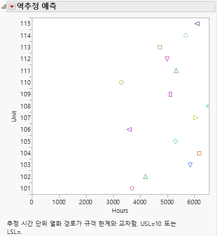

GaAs Laser 예의 경우 "규격 상한"에 "10"을 입력하고 시작을 클릭합니다. 유닛의 동작 전류 증가율이 10%에 도달할 때까지 추정 시간을 보여 주는 그림이 생성됩니다.

"역추정 예측"의 빨간색 삼각형 메뉴에는 다음 옵션이 포함되어 있습니다.
교차 시간 저장
현재 모형의 유사 고장 시간을 새 데이터 테이블에 저장합니다. 새 데이터 테이블에는 유사 고장 시간에 분포를 적합시키는 데 사용할 수 있는 "수명 분포" 또는 "수명 분포 적합" 스크립트가 포함되어 있습니다. "역추정 예측 구간" 옵션 중 하나를 사용하는 경우 테이블에 구간도 포함됩니다.
규격 상한 설정
규격 상한을 지정합니다. "중첩" 그림에 규격 한계가 나타납니다.
규격 하한 설정
규격 하한을 지정합니다. "중첩" 그림과 "역추정 예측" 그림에 규격 한계가 나타납니다.
중도절단 시간 설정
"중첩" 그림과 "역추정 예측" 그림에 수직 점선으로 나타나는 중도절단 시간을 지정합니다. "역추정 예측 구간" 옵션에서 "구간 없음"을 선택하면 중도절단 시간에서 시작하는 가로선에 중도절단 시간을 초과하는 관측값이 표시됩니다. "역추정 예측 구간" 옵션에서 "신뢰 구간" 또는 "예측 구간"을 선택하면 상한이 중도절단 시간을 초과하는 관측값의 오른쪽으로 가로선이 무한정 연장됩니다. 중도절단 시간은 "교차 시간 저장" 및 "유사 고장 데이터 생성" 옵션을 사용하여 생성된 데이터 테이블에 반영됩니다.
