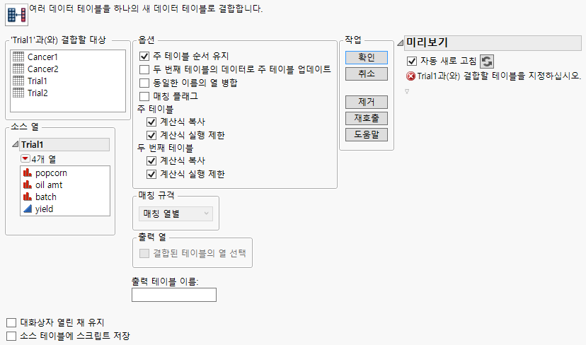

그림 6.20 결합 창
The Join Window
3. ...과(와) 결합할 대상 상자에서 활성 테이블과 결합할 테이블을 선택합니다.
4. "매칭 규격" 영역에서 테이블을 결합할 방법을 지정하는 옵션을 선택합니다.
5. 출력 테이블 이름 텍스트 상자에 새 테이블의 이름을 입력합니다.
6. (선택 사항) 추가 옵션을 사용하여 결합 절차를 세부적으로 사용자 정의합니다.
7. 확인을 클릭하여 결합된 데이터 테이블을 생성합니다.

결합 옵션
대화상자 열린 채 유지
"확인"을 클릭한 후 "결합" 창을 열린 채로 유지합니다.
소스 테이블에 스크립트 저장
동일한 설정을 사용하여 데이터를 다시 결합할 수 있는 스크립트를 원래 데이터 테이블에 저장합니다.
주 테이블 순서 유지
결합된 테이블에서 매칭되는 열을 기준으로 정렬하지 않고 원래 데이터 테이블의 순서를 유지합니다. 이 옵션은 기본적으로 선택되어 있습니다.
두 번째 테이블의 데이터로 주 테이블 업데이트
원래 테이블의 데이터가 동일한 이름을 가진 열의 데이터로 업데이트됩니다. 결과는 새 데이터 테이블에 표시됩니다.
참고:
– JMP는 데이터를 결측값으로 바꾸지 않습니다.
– 출력 테이블에는 원래 테이블과 동일한 열이 사용됩니다. 따라서 두 번째 테이블의 데이터로 주 테이블 업데이트를 사용할 경우에는 결합된 테이블의 열 선택을 적용할 수 없습니다.
– 두 번째 테이블의 데이터로 주 테이블 업데이트 옵션은 행 번호 또는 매칭되는 열을 기준으로 결합할 때만 사용할 수 있습니다.
동일한 이름의 열 병합
두 번째 테이블의 데이터로 원래 테이블에 동일한 이름으로 있는 열의 데이터를 바꿉니다. 첫 번째 테이블의 결측값은 두 번째 테이블의 비결측값으로 바뀝니다.
열을 기준으로 매칭할 경우 동일한 이름의 열 병합을 선택하면 "매칭 플래그"가 선택됩니다. 새로 결합된 테이블에는 매칭 플래그라는 명목형 열이 포함됩니다.
– 이 열에 "주"가 나타나면 해당 데이터는 첫 번째(활성) 테이블에 있던 것입니다.
– 이 열에 "포함"이 나타나면 해당 데이터는 두 번째 테이블에 있던 것입니다.
– 이 열에 "둘 다"가 나타나면 해당 데이터는 첫 번째 테이블과 두 번째 테이블에 모두 있던 것입니다.
매칭 플래그
열을 기준으로 매칭할 때 매칭 플래그 열을 생성할지 여부를 결정합니다. 이 옵션은 "동일한 이름의 열 병합"을 선택하면 자동으로 선택됩니다.
계산식 복사(주 테이블 및 두 번째 테이블)
주 테이블과 두 번째 테이블의 계산식을 출력 열에 포함합니다. 이 옵션은 기본적으로 선택되어 있습니다.
계산식 실행 제한(주 테이블 및 두 번째 테이블)
새 테이블을 생성하는 동안 JMP가 열의 계산식을 실행하지 않도록 합니다. 이 옵션은 기본적으로 선택되어 있습니다.
