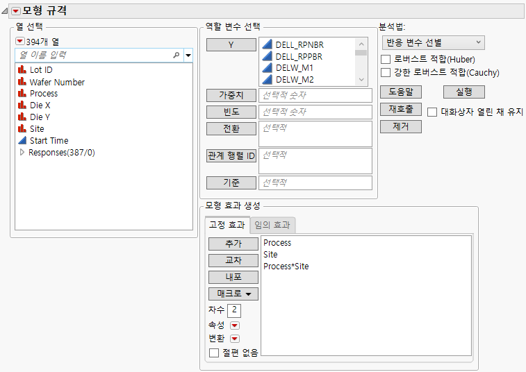

모형 적합의 반응 변수 선별 시작
분석 > 모형 적합을 선택하고 "분석법" 목록에서 반응 변수 선별을 선택하여 반응 변수 선별 적합을 시작합니다. "모형 효과 생성" 섹션의 탭을 사용하여 고정 효과, 임의 효과 또는 두 효과의 조합으로 모형을 지정할 수 있습니다.
그림 25.6 모형 적합 창의 반응 변수 선별(JMP Pro)
Response Screening from the Fit Model Window in JMP Pro

고정 효과 탭
"고정 효과" 탭에서 모든 고정 효과를 추가합니다. 필요에 따라 "추가", "교차", "내포", "매크로" 및 "속성" 옵션을 사용합니다. 이러한 옵션에 대한 자세한 내용은 선형 모형 적합의 "­모형 규격­"에서 확인하십시오. 고정 효과가 없는 모형을 생성하는 것도 가능합니다.

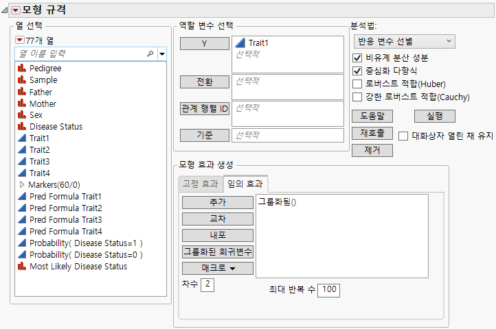

Image shown here임의 효과 탭
"임의 효과" 탭을 사용하여 기존의 분산 성분 모형 및 그룹화된 회귀변수가 있는 모형을 지정합니다. 기존 분산 성분 모형의 경우 "추가", "교차" 또는 "내포" 옵션을 사용하여 랜덤 블록, 주구 오차 항 및 하위구 오차 항과 같은 항을 지정합니다. 이러한 옵션에 대한 자세한 내용은 선형 모형 적합의 "­모형 규격­"에서 확인하십시오.
그림 25.7 임의 효과를 사용한 반응 변수 선별(JMP Pro)
Response Screening with Random Effects in JMP Pro
"임의 효과" 탭의 "그룹화된 회귀변수" 버튼을 사용하여 임의의 연속형 열 집합을 단일 분산 성분과 연관된 그룹 효과로 추가합니다. 이 방법은 주로 유전학 적용 분야에서 유전 SNP 또는 표현식 열이 많은 경우에 사용됩니다. 그룹화된 회귀변수를 추가하는 가장 쉬운 방법은 먼저 "열 그룹화"를 사용하여 데이터 테이블에서 관심 있는 열을 그룹화하는 것입니다.
참고: 회귀변수 그룹에 비연속형 요인이 있는 경우 전체 그룹이 분석에 포함되지 않습니다.
반응 변수 선별 분석법을 사용하여 임의 효과로 모형을 적합시킬 때 분산 성분의 추정값이 음수가 될 수 있습니다. "비유계 분산 성분" 옵션은 추정값이 음수인 분산 성분이 0으로 보고되지 않도록 지정합니다. 이 옵션은 기본적으로 선택되어 있습니다. 분산 추정값을 0으로 제한하면 고정 효과 검정에서 편향이 발생할 수 있으므로 고정 효과에 관심이 있다면 이 옵션이 선택된 상태여야 합니다. "비유계 분산 성분" 옵션에 대한 자세한 내용은 선형 모형 적합의 "­음의 분산­"에서 확인하십시오.
