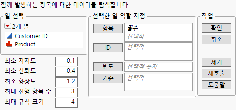

분석 > 선별 > 연관성 분석을 선택하여 연관성 분석 플랫폼을 시작합니다.
그림 27.4 연관성 분석 시작 창
Association Analysis Launch Window
"열 선택" 빨간색 삼각형 메뉴의 옵션에 대한 자세한 내용은 JMP 사용의 "­Column Filter Menu­"에서 확인하십시오.
항목
분석할 항목 데이터가 포함된 하나 이상의 범주형 열입니다. 열의 모델링 유형이 "다중 반응"인 경우 각 행의 각 다중 반응이 하나의 항목으로 처리됩니다. 여러 열을 지정한 경우 각 행의 각 열이 하나의 항목으로 처리됩니다.
ID
항목이 속한 트랜잭션을 식별하는 열입니다. "항목" 역할에 할당된 열의 모델링 유형이 "다중 반응"이거나 "항목" 역할에 여러 열이 지정된 경우를 제외하고 "ID" 역할은 필수입니다.
참고: "ID" 역할이 지정되면 ID가 동일한 모든 행이 하나의 트랜잭션으로 결합됩니다.
빈도
"항목" 열에서 트랜잭션 빈도를 식별하는 열입니다. 예를 들어 빈도가 3인 트랜잭션은 "항목" 열에서 항목이 포함된 세 개의 동일한 트랜잭션으로 간주됩니다.
참고: "항목" 역할에 할당된 열의 모델링 유형이 "다중 반응"이 아니면 "빈도" 역할이 무시됩니다.
기준
기준 변수의 각 수준에 대해 개별 보고서를 생성합니다. 기준 변수가 둘 이상 할당되면 기준 변수의 가능한 각 수준 조합에 대해 개별 보고서가 생성됩니다.
최소 지지도
항목 집합 발생 비율에 대한 최소값을 지정합니다. 이 값은 0에서 1 사이여야 합니다. 지지도가 이 값보다 크거나 같은 항목 집합만 분석에 포함됩니다.
최소 신뢰도
조건 항목 집합이 포함된 트랜잭션 내에서 결과 항목 집합이 발생할 비율에 대한 최소값을 지정합니다. 이 값은 0에서 1 사이여야 합니다. 신뢰도가 이 값보다 크거나 같은 연관 규칙만 보고서에 나타납니다.
최소 향상도
최소 종속성 비율을 지정합니다. 향상도 값은 0 이상이어야 합니다. 향상도가 이 값보다 크거나 같은 연관 규칙만 보고서에 나타납니다.
최대 선행 항목 수
조건 항목 집합의 최대 항목 수를 지정합니다. 조건 집합의 항목 수가 이 값보다 큰 연관 규칙은 분석에 포함되지 않습니다.
최대 규칙 크기
조건 항목 집합과 결과 항목 집합의 결합에 나타나는 최대 항목 수를 지정합니다. 결합 항목 수가 이 값보다 큰 연관 규칙은 분석에 포함되지 않습니다. 기본값은 4입니다.
참고: 시작 창에서 최소 지지도, 최대 선행 항목 수 및 최대 규칙 크기 옵션을 사용하여 대규모 데이터 집합의 계산 시간을 줄일 수 있습니다. 이러한 측도에 대한 자세한 내용은 연관성 분석 플랫폼에 대한 통계 상세 정보에서 확인하십시오.
