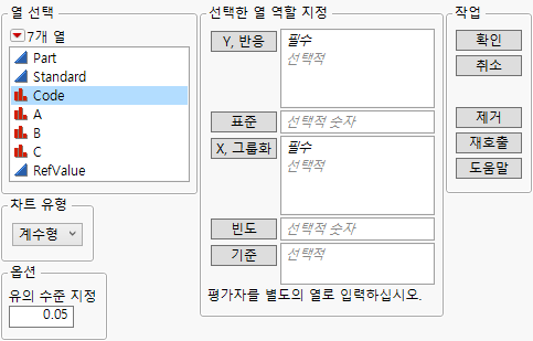

분석 > 품질 및 공정 > 계량형/계수형 게이지 차트를 선택하여 계수형 게이지 차트 플랫폼을 시작할 수 있습니다. 차트 유형을 계수형으로 설정합니다.
그림 7.5 계수형 게이지 차트 시작 창
The Attribute Gauge Chart Launch Window
"열 선택" 빨간색 삼각형 메뉴의 옵션에 대한 자세한 내용은 JMP 사용의 "­Column Filter Menu­"에서 확인하십시오.
차트 유형
계량형 게이지 분석(연속형 반응의 경우) 또는 계수형 게이지 분석(대개 "Pass" 또는 "Fail"로 구분되는 범주형 반응의 경우) 중에서 선택합니다.
참고: 이 장에서는 계수형 차트 유형에 대한 내용만 다룹니다. 계량형 차트 유형에 대한 자세한 내용은 "­계량형 게이지 차트­"에서 확인하십시오.
알파 지정
플랫폼에서 사용되는 유의 수준을 지정합니다.
Y, 반응
각 평가자가 제공한 평가 열을 지정합니다. 둘 이상의 평가 열을 지정해야 합니다.
표준
부품에 대해 "실제" 또는 알려진 값을 포함하는 표준 또는 참조 열을 지정합니다. 평가자를 표준과 비교하는 "유효성 보고서" 및 "합치도 비교" 보고서의 기타 섹션이 보고서 창에 나타납니다.
X, 그룹화
측정값을 그룹화하는 분류 열을 지정합니다. 요인이 내포된 계층 구조를 형성하는 경우 고차 항을 먼저 지정합니다.
빈도
각 행에 빈도를 할당하는 값을 가진 데이터 테이블 열을 식별합니다. 데이터가 요약된 경우 유용할 수 있습니다.
기준
변수의 각 수준에 대한 개별 분석으로 구성된 보고서를 생성하는 열을 식별합니다.
