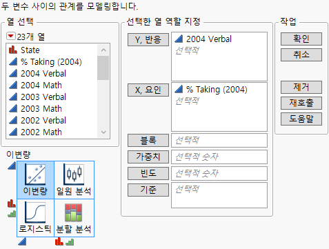

분석 > X로 Y 적합을 선택하여 이변량 플랫폼을 시작할 수 있습니다. X로 Y 적합 시작 창은 네 가지 유형의 분석에 사용됩니다. 연속형 Y 변수와 연속형 X 변수를 입력하면 이변량 플랫폼이 시작됩니다.
그림 5.3 이변량 시작 창
The Bivariate Launch Window
"열 선택"의 빨간색 삼각형 메뉴에 포함된 옵션에 대한 자세한 내용은 JMP 사용의 "Column Filter Menu"에서 확인하십시오. 이변량 시작 창에는 다음 옵션이 포함되어 있습니다.
Y, 반응
분석할 하나 이상의 반응 변수입니다. 반응 변수는 종속 변수라고도 합니다. 이러한 변수의 모델링 유형은 연속형이어야 합니다.
X, 요인
분석할 하나 이상의 예측 변수입니다. 요인 변수는 독립 변수라고도 합니다. 이러한 변수의 모델링 유형은 연속형이어야 합니다.
블록
(이변량 분석에는 적용할 수 없음) 블록 변수를 지정하는 열입니다.
가중치
데이터 테이블의 각 관측값에 대한 가중치를 포함하는 열입니다. 값이 0보다 큰 행만 분석에 포함됩니다.
빈도
분석의 각 행에 빈도를 할당합니다. 빈도 할당은 데이터가 요약된 경우에 유용합니다.
기준
기준 변수의 각 수준에 대해 개별 보고서를 생성합니다. 기준 변수가 둘 이상 할당되면 기준 변수의 가능한 각 수준 조합에 대해 개별 보고서가 생성됩니다.
