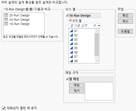

활성 데이터 테이블은 왼쪽의 설계 비교 목록 위에 나열됩니다. 비교 목록에는 열려 있는 모든 데이터 테이블이 포함됩니다. 초기 "소스 열" 패널의 설계는 참조 설계, 즉 다른 설계와 비교되는 기준 설계입니다. 참조 설계와 비교할 설계를 추가하면 추가된 설계의 열이 "소스 열" 섹션의 다른 패널에 나타납니다. 비교할 설계 테이블은 최대 4개까지 선택할 수 있습니다.
참고: 참조 설계 테이블을 자체적으로 비교할 수 있으며 이렇게 하면 요인에 대한 설계 열 할당을 탐색할 때 유용합니다.

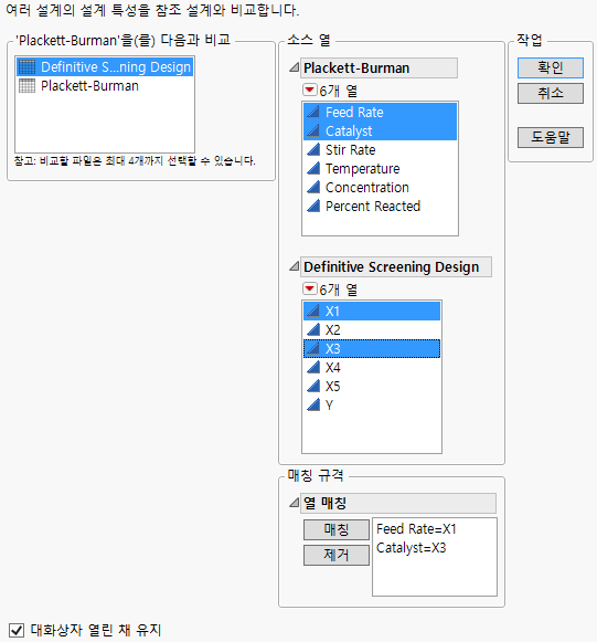

"열 매칭" 패널에서 각 설계 테이블의 열 중 서로 일치하는 열을 지정합니다. 열을 매칭하려면 "­소스 열" 목록의 각 설계 테이블에서 매칭할 열을 선택한 후 "매칭"을 클릭합니다.
그림 17.9 매칭할 열 선택
Selection of Columns for Matching
• 각 목록의 단일 열을 매칭하려면 각 목록에서 단일 열을 선택한 후 "매칭"을 클릭합니다.
• 각 목록에서 올바른 매칭 순서로 나타나는 여러 열을 매칭하려면 각 목록에서 해당 열을 선택합니다. "매칭" 버튼을 클릭합니다. 그러면 목록 순서대로 매칭됩니다(Figure 17.9 참조). 이 예에서 Feed Rate는 X1과 매칭되고 Catalyst는 X3과 매칭됩니다.
• 두 목록의 열 수가 같고 원하는 매칭 순서가 목록에 표시된 순서와 동일한 경우 매칭을 지정할 필요가 없습니다. "확인"을 클릭하여 시작 창을 실행하면 JMP에서 열을 목록에 표시된 순서에 따라 자동으로 매칭합니다. 보고서의 "매칭 지정" 섹션에서 매칭을 검토할 수 있습니다.
