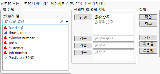

이상치 탐색을 시작하려면 분석 > 선별 > 이상치 탐색을 선택합니다.
참고: "이상치 탐색" 명령은 연속형 모델링 유형의 열만 분석합니다. 다른 열을 시작 창에 입력할 수 있지만 무시됩니다.
그림 22.5 이상치 탐색 플랫폼 시작 창
Explore Outliers Platform Launch Window
"열 선택" 빨간색 삼각형 메뉴의 옵션에 대한 자세한 내용은 JMP 사용의 "­Column Filter Menu­"에서 확인하십시오.
Y, 열
분석할 열을 지정합니다.
검증
로버스트 PCA 이상치에 사용되는 검증 열을 지정합니다.
라벨
다변량 분석 보고서의 행 번호를 라벨로 바꾸는 열을 지정합니다.
기준
개별 분석을 정의하는 수준이 포함된 하나 이상의 열입니다. 지정된 열의 각 수준에 대해 해당 행은 사용자가 지정한 다른 변수를 사용하여 분석됩니다. 결과는 개별 보고서에 제공됩니다. 기준 변수가 둘 이상 할당되면 기준 변수의 가능한 각 수준 조합에 대해 개별 보고서가 생성됩니다.
팁: 기준 변수의 모든 수준에 대해 이상치 분석을 실행하려면 Ctrl 키를 누른 채 원하는 이상치 분석 명령 버튼을 클릭합니다.
