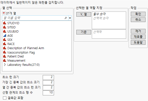

분석 > 선별 > 패턴 탐색을 선택하여 패턴 탐색 플랫폼을 시작합니다.
그림 24.4 패턴 탐색 플랫폼 시작 창
Explore Patterns Platform Launch Window
"열 선택" 빨간색 삼각형 메뉴의 옵션에 대한 자세한 내용은 JMP 사용의 "­Column Filter Menu­"에서 확인하십시오.
Y, 열
분석할 열을 할당합니다. 변수는 수치형이고 연속형이어야 합니다.
기준
개별 분석을 정의하는 수준이 포함된 하나 이상의 열을 할당합니다. 지정된 열의 각 수준에 대해 해당 행은 사용자가 지정한 다른 변수를 사용하여 분석됩니다. 결과는 개별 보고서에 제공됩니다. 기준 변수가 둘 이상 할당되면 기준 변수의 가능한 각 수준 조합에 대해 개별 보고서가 생성됩니다.
참고: 기준 변수를 지정하면 기준 변수의 각 수준에 대한 데이터 테이블 부분집합이 생성됩니다. 보고서의 행 번호는 기준 그룹 부분집합의 행 번호를 참조합니다. 원래 데이터 테이블의 행 번호를 참조하는 추가 열이 있습니다.
최소 런 크기
행에서 시퀀스를 런으로 보고할 최소 값 수를 지정합니다.
가장 긴 중복 값의 최소 크기
열 내에서 중복 시퀀스로 보고할 시퀀스의 최소 길이를 지정합니다.
열 간 중복 값의 최소 런 크기
열 간에 중복 시퀀스로 보고할 시퀀스의 최소 길이를 지정합니다.
선형 관계의 최소 행 수
행 그룹에서 열 간의 선형 관계를 감지하는 데 사용되는 최소 행 수를 지정합니다.
참고: 최소 행 수는 3보다 크거나 같아야 합니다.
결측값 포함
결측값을 패턴 감지에 포함하도록 지정합니다.
