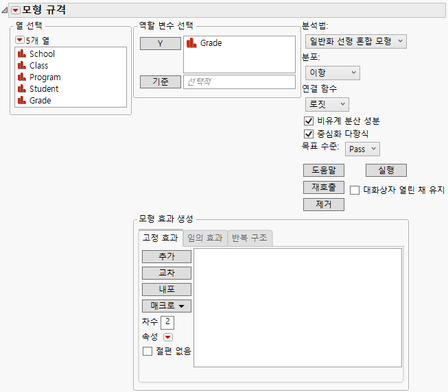

그림 9.6 일반화 선형 혼합 모형이 선택된 모형 적합 시작 창
Fit Model Launch Window with Generalized Linear Mixed Model Selected
"모형 적합" 창에서 모든 분석법에 공통된 요소에 대한 자세한 내용은 "­모형 규격­"에서 확인하십시오. "열 선택" 빨간색 삼각형 메뉴의 옵션에 대한 자세한 내용은 JMP 사용의 "­Column Filter Menu­"에서 확인하십시오. 여기에서는 일반화 선형 혼합 모형 분석법에 고유한 정보를 제공합니다.
Image shown here분포 지정
"모형 적합" 시작 창의 "분석법"에서 "일반화 선형 혼합 모형"을 선택하면 "분포" 옵션이 나타납니다. 여기서 Y의 분포를 지정할 수 있습니다. 사용 가능한 분포는 아래에서 설명합니다.

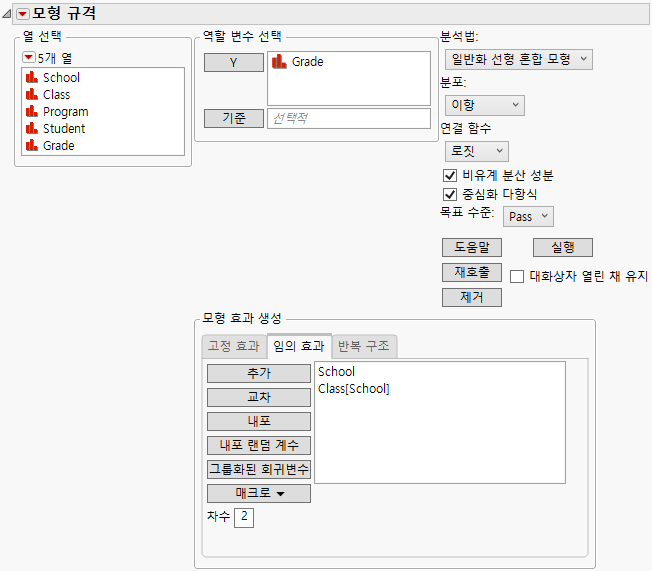

Image shown here임의 효과 탭
"임의 효과" 탭을 사용하여 기존의 분산 성분 모형 및 랜덤 계수 모형을 지정합니다.
참고: 연속형 열이 임의 효과에도 포함되고 범주형 효과와의 교호작용에도 포함된 경우 "모형 규격"의 빨간색 삼각형 메뉴에서 "중심화 다항식" 옵션을 선택해도 해당 연속형 열이 중심화되지 않습니다.
분산 성분
기존 분산 성분 모형의 경우 "추가", "교차" 또는 "내포" 옵션을 사용하여 랜덤 블록, 주구 오차 항 및 하위구 오차 항과 같은 항을 지정합니다. 이러한 옵션에 대한 자세한 내용은 "­모형 규격­"에서 확인하십시오.
그림 9.8 임의 효과를 보여 주는 완료된 모형 적합 시작 창
Completed Fit Model Launch Window Showing Random Effects

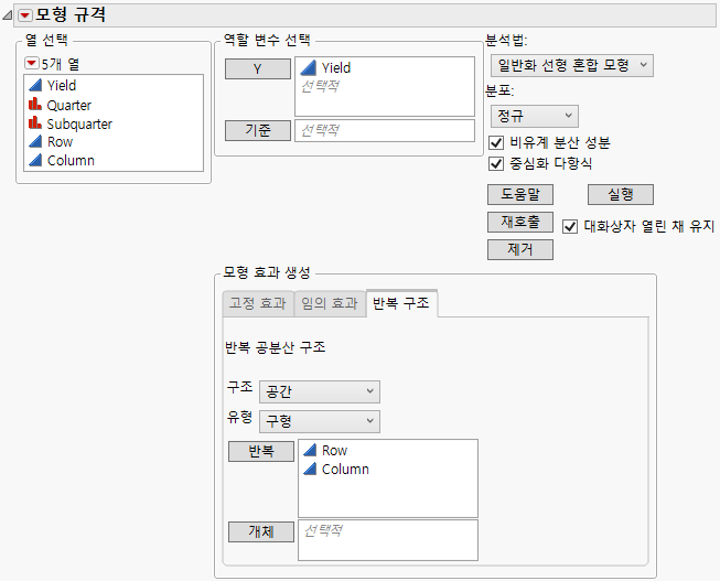

Image shown here반복 구조 탭
"반복 구조" 탭을 사용하여 모형의 반복 효과에 대한 공분산 구조를 선택합니다.
표 9.3 반복 구조 탭을 보여 주는 완료된 모형 적합 시작 창
Image shown here
구조
반복 구조는 기본적으로 "없음"으로 설정됩니다. "없음" 구조는 관측값 간에 공분산이 없음을 지정합니다. 즉, 오차가 독립적이라는 의미입니다. 다른 모든 공분산 구조도 관측값 간의 공분산을 모델링합니다.
Table 9.4에는 사용 가능한 공분산 구조, 각 구조를 사용하기 위한 요구 사항 및 주어진 구조에 대한 공분산 모수의 수가 나열되어 있습니다. 관측 시간 수는 J로 표시됩니다.

공간 공분산 구조를 선택하면 공간 구조 유형을 선택할 수 있는 "유형" 목록이 나타납니다. 여기서 "거듭제곱", "지수","가우시안" 및 "구형"의 네 가지 유형을 사용할 수 있습니다.
반복
반복 측정 구조를 정의하는 열을 입력합니다. 반복 열의 모델링 유형은 공분산 구조에 따라 다릅니다. 각 반복 측정 공분산 구조의 요구 사항에 대한 자세한 내용은 Table 9.4에서 확인하십시오.
개체
개체를 정의하는 하나 이상의 열을 입력합니다. 개체 열은 범주형이어야 합니다.
