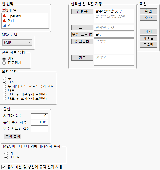

분석 > 품질 및 공정 > 측정 시스템 분석을 선택하여 측정 시스템 분석 플랫폼을 시작할 수 있습니다.
그림 4.5 측정 시스템 분석 창
The Measurement Systems Analysis Window

측정 시스템 분석 창에는 다음 기능이 포함되어 있습니다.
열 선택
현재 데이터 테이블의 모든 변수를 나열합니다. 선택한 열을 역할로 이동합니다.
MSA 방법
EMP(Evaluating the Measurement Process), 게이지 R&R 또는 유형 1 게이지 중에서 사용할 방법을 선택합니다. 이 장에서는 EMP 방법에 대해 설명합니다. 게이지 R&R 방법에 대한 자세한 내용은 "­계량형 게이지 차트­"에서 확인하십시오. 유형 1 게이지 방법에 대한 자세한 내용은 "­유형 1 게이지 분석­"에서 확인하십시오.
산포 차트 유형
변동을 표시할 차트 유형을 지정합니다. 범위 또는 표준편차 옵션을 선택합니다.
참고: EMP 방법의 경우 산포 차트 유형에 따라 EMP 결과 보고서의 통계량을 계산하는 방법이 결정됩니다. 범위 옵션을 선택하고 1요인 또는 2요인의 균형 잡힌 교차 모형을 사용하는 경우 이 보고서의 통계량은 범위를 기반으로 합니다. 그렇지 않은 경우 이 보고서의 통계량은 표준편차를 기반으로 합니다.
모형 유형
다음과 같은 모형 유형을 지정합니다.
주
명목형 또는 순서형 모델링 유형의 변수를 주효과로 처리합니다.
교차
모든 요인의 모든 수준이 다른 모든 요인의 모든 수준과 함께 발생하면 모형이 교차됩니다.
두 개의 요인 교호작용과 교차
두 요인의 각 수준이 다른 요인의 모든 수준과 함께 발생하면 모형이 교차됩니다.
내포
한 요인의 모든 수준이 다른 요인의 단일 수준 내에만 나타나면 모형이 내포됩니다.
교차 후 내포(3개 요인만)
3개 요인에 대해 요인이 교차된 후 내포됩니다.
내포 후 교차(3개 요인만)
3개 요인에 대해 요인이 내포된 후 교차됩니다.
옵션
다음 옵션이 포함되어 있습니다.
시그마 승수
분석에 사용되는 시그마 승수를 지정합니다.
유의 수준 지정
분석에 사용되는 1-α 신뢰 수준을 지정합니다.
난수 시드값 설정
특정 난수 시드값을 설정할 수 있습니다.
분석 설정
REML 최대 반복 수와 수렴 한계를 설정할 수 있는 창을 엽니다.
MSA 메타데이터 입력 대화상자 표시
"확인"을 클릭하면 "MSA 메타데이터" 대화상자를 표시할지 여부를 지정합니다. 이 대화상자를 사용하면 데이터 테이블에서 메타데이터를 로드하거나 각 열의 메타데이터를 수동으로 입력할 수 있습니다. 메타데이터를 수동으로 입력하려면 다음 옵션을 사용합니다.
공차 입력 유형 선택
공차 범위를 직접 입력하거나, 공차 하한 및 상한 값을 지정하도록 선택합니다. 공차 하한 및 상한 값을 입력하도록 선택하면 공차 범위가 공차 상한 값과 하한 값의 차이로 계산됩니다. 공차 값을 하나만 입력하면 공차 범위를 계산할 수 없으며, 공차 범위를 기반으로 하는 통계량이 보고서에 표시되지 않습니다.
공차 범위
공정에 대한 규격 상한과 규격 하한 사이의 차이를 나타내는 공차를 지정합니다.
공차 하한
공차 하한을 지정합니다. 공차 범위를 직접 지정하지 않은 경우 이 값을 사용하여 공차 범위를 계산합니다.
공차 상한
공차 상한을 지정합니다. 공차 범위를 직접 지정하지 않은 경우 이 값을 사용하여 공차 범위를 계산합니다.
과거 평균
과거 평균을 지정합니다. 과거 평균은 단측 규격 한계에 대한 공차 범위를 계산하는 데 사용됩니다(USL-과거 평균 또는 과거 평균-LSL). 과거 평균을 입력하지 않으면 총 평균이 사용됩니다.
과거 공정 시그마
과거 공정 시그마를 지정합니다. 이 값은 "선형성 및 치우침 결과" 옵션의 공정 변동과 게이지 R&R 보고서의 일부 통계량을 계산하는 데 사용됩니다.

공차 하한 및 상한에 규격 한계 사용
열에 공차 범위가 지정되지 않았지만 "규격 한계" 열 특성이 있는 경우 이 옵션은 규격 한계를 사용하여 공차 범위를 계산합니다.
Y, 반응
측정값 열입니다.
표준
측정된 부품에 대해 "실제" 또는 알려진 값을 포함하는 표준 또는 참조 열을 지정합니다. 이 열을 포함하면 치우침 및 선형성 연구 옵션이 활성화됩니다. 이러한 옵션은 관측된 측정값과 참조 또는 표준 값 간의 차이를 분석합니다. 자세한 내용은 선형성 및 치우침 결과에서 확인하십시오.
부품, 표본 ID
부품 또는 유닛을 지정하는 열입니다.
X, 그룹화
그룹화 변수를 나타내는 열입니다.
기준
변수의 각 수준에 대한 개별 분석으로 구성된 보고서를 생성하는 열을 식별합니다.
데이터 형식
측정 시스템 분석 플랫폼을 사용하려면 모든 반응 측정값이 단일 반응 열에 있어야 합니다. 반응이 여러 열에 기록되는 경우도 있습니다. 이때 각 행은 한 설계 요인의 수준이고 각 열은 다른 설계 요인의 수준입니다. 측정 시스템 분석 플랫폼을 실행하기 전에 이 형식의 데이터를 쌓아야 합니다. 자세한 내용은 JMP 사용의 "­Stack Columns in Data Tables­"에서 확인하십시오.
