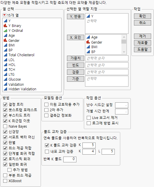

모형 선별 플랫폼을 시작하려면 분석 > 예측 모델링 > 모형 선별을 선택합니다.
그림 10.3 모형 선별 시작 창
The Model Screening Launch Window
"열 선택" 빨간색 삼각형 메뉴의 옵션에 대한 자세한 내용은 JMP 사용의 "­Column Filter Menu­"에서 확인하십시오.
Y, 반응
분석할 하나 이상의 반응 변수입니다.
X, 요인
예측 변수입니다.

방법
원하는 모델링 플랫폼을 선택할 수 있습니다. 기본적으로 적합되는 모델링 플랫폼은 의사 결정 나무(파티션), 붓스트랩 포레스트, 부스티드 트리, K 최근접 이웃, 신경망, 서포트 벡터 머신, 판별, 최소 제곱 적합, 단계별 회귀 적합, 로지스틱 회귀, 일반화 회귀입니다. 나이브 베이즈, 부분 최소 제곱, XGBoost도 사용할 수 있습니다.
참고:
– XGBoost는 JMP에서 지원되지 않으며 XGBoost 추가기능이 설치된 경우에만 사용할 수 있습니다. XGBoost에 대한 자세한 내용은 community.jmp.com에서 확인하십시오.
– 의사 결정 나무(파티션), 판별 및 부분 최소 제곱 방법 모두 모형을 적합시키려면 특정 유형의 검증 데이터 집합이 필요합니다.
– 검증 데이터 집합의 관측값이 20개 미만인 경우 의사 결정 나무(파티션) 모형을 적합시킬 수 없습니다.
– 모델링 플랫폼에서는 기본 옵션 및 조정 모수를 사용하여 모형을 적합시킵니다. 플랫폼을 직접 호출하고 다른 옵션을 선택하여 기본 설정을 사용할 때보다 적합성을 향상시킬 수 있습니다.
– 일반화 회귀의 "추가 방법" 옵션은 일반화 회귀 플랫폼에서 능형 회귀, Elastic Net 및 Lasso 회귀와 같은 몇 가지 추가 방법을 호출합니다. Lasso 회귀 방법의 경우 관측값이 1000개 미만이고 변수가 100개 미만이면 "조기 중지"가 비활성화됩니다. 자세한 내용은 선형 모형 적합의 "­일반화 회귀 모형­"에서 확인하십시오.
주의: 이로 인해 추가 모형 적합이 생성됩니다.

폴드 교차 검증
다양한 유형의 교차 검증에 대한 옵션을 제공합니다.
K 폴드 교차 검증
데이터를 무작위로 K개의 부분 또는 폴드로 나눕니다. 각 폴드 내에서 데이터는 세 개의 집합으로 분할됩니다. 모형은 훈련 데이터 집합에 적합되고 n/2k개의 관측값은 검증 데이터 집합에, n/k개의 관측값은 테스트 데이터 집합에 사용됩니다. 이 과정은 총 K개 모형에 대해 K번 반복됩니다. K의 기본값은 5입니다.
– K는 K 폴드 교차 검증을 위한 폴드 수를 지정합니다. 기본값은 5이고 K는 1보다 커야 합니다.
– 최적 모형에 대한 결과가 제공됩니다.
내포 교차 검증
교차 검증을 위해 데이터를 내포된 폴드로 나눕니다. 먼저 데이터를 k = 1, ..., K개의 동일한 부분 또는 폴드로 나눕니다. 각 폴드에 대해 k번째 폴드는 테스트 데이터 집합으로 사용되고, 나머지 데이터는 L개의 동일한 부분으로 추가 분할됩니다. 이러한 L개의 구분을 내측 폴드라고 합니다. 그런 다음 L-1개의 내측 폴드를 사용하여 모형이 데이터에 적합되고, 나머지 내측 폴드는 매번 교차 검증 집합으로 홀드아웃됩니다. 그런 다음 L개의 모형이 k번째 폴드를 공통 테스트 데이터 집합으로 사용합니다. 총 K*L개 모형이 적합됩니다. K의 기본값은 5이고 L의 기본값은 4입니다.
예를 들어 K = 2, L = 3으로 설정합니다. 처음에는 데이터가 두 개의 폴드로 구분됩니다. 첫 번째 폴드는 테스트 데이터 집합으로 홀드아웃되고 두 번째 폴드는 3개의 내측 폴드로 구분됩니다. 세 개의 모형이 데이터에 적합되고, 매번 교차 검증 집합으로 홀드아웃된 서로 다른 내측 폴드가 사용됩니다. 그러면 세 개 모형이 모두 첫 번째 폴드에서 테스트됩니다.
그런 다음 두 번째 폴드가 테스트 데이터 집합으로 홀드아웃되고 첫 번째 폴드는 3개의 내측 폴드로 구분됩니다. 세 개의 모형이 데이터에 적합되고, 매번 교차 검증 집합으로 홀드아웃된 서로 다른 내측 폴드가 사용됩니다. 그러면 세 개 모형이 모두 두 번째 폴드에서 테스트됩니다.
– K는 내포 교차 검증을 위한 폴드 수를 지정합니다. K의 기본값은 5이고 K는 1보다 커야 합니다.
– L은 내포 교차 검증을 위한 내측 폴드 수를 지정합니다. L의 기본값은 4이고 L은 1보다 커야 합니다.
참고: "K 폴드 교차 검증"과 "내포 교차 검증"을 모두 선택하면 "내포 교차 검증"이 수행됩니다.
