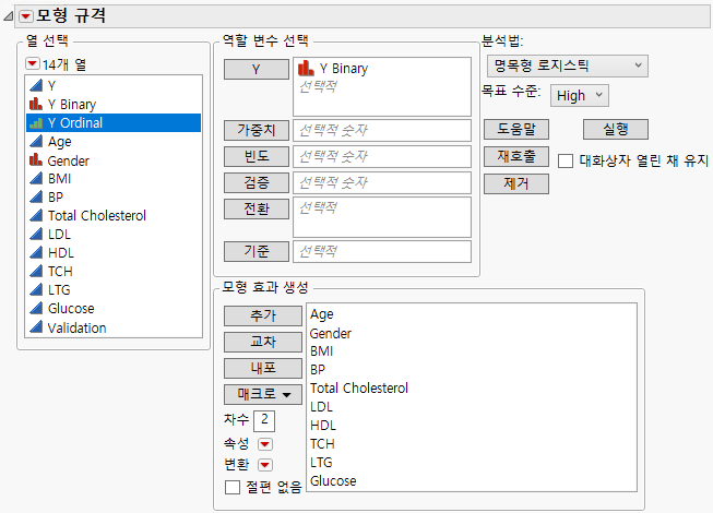

분석 > 모형 적합을 선택하고 Y에 대해 하나 이상의 비연속형 열을 입력하여 명목형 로지스틱 및 순서형 로지스틱 분석법을 시작합니다. Y에 여러 열이 입력되면 각 반응에 대한 모형이 적합됩니다.
그림 12.5 명목형 로지스틱이 선택된 모형 적합 시작 창
Fit Model Launch Window with Nominal Logistic Selected
"모형 적합" 창에서 모든 분석법에 공통된 요소에 대한 자세한 내용은 "­모형 규격­"에서 확인하십시오. "열 선택" 빨간색 삼각형 메뉴의 옵션에 대한 자세한 내용은 JMP 사용의 "­Column Filter Menu­"에서 확인하십시오. 여기에서는 명목형 로지스틱 분석법과 순서형 로지스틱 분석법에 고유한 정보를 제공합니다.
모형 효과에 결측값이 있는 경우 이러한 결측값을 정보 범주로 처리할 수 있습니다. "모형 규격"의 빨간색 삼각형 메뉴에서 "결측값 정보화" 옵션을 선택합니다.
절편 항이 없는 모형을 지정하려면 "모형 적합" 창의 "모형 효과 생성" 패널에서 "절편 없음" 옵션을 선택합니다. 순서형 로지스틱 분석법에서는 "절편 없음" 옵션을 사용할 수 없습니다.
로지스틱 회귀 모형의 관심 사건은 "모형 적합" 창의 "목표 수준" 옵션에 의해 정의됩니다. 이 옵션은 명목형 로지스틱 분석법에서 이항 반응 열을 지정하는 경우에만 사용할 수 있습니다.
