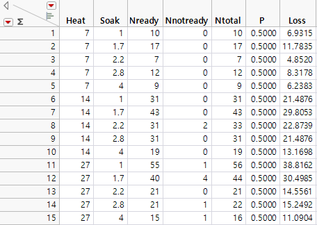

빈도(개수) 데이터가 데이터 테이블의 여러 열에 나열된 경우 데이터를 로지스틱 회귀에 필요한 형식으로 변환해야 합니다. 예를 들어 Ingots2.jmp 데이터 테이블(Figure 12.12)에는 Nready 및 Nnotready 열이 있습니다. 이러한 열은 Heat 및 Soak 값의 각 조합에 대해 시작 준비가 된 주괴와 준비가 되지 않은 주괴의 수를 제공합니다.
그림 12.12 Ingots2.jmp 샘플 데이터 테이블
Ingots2.jmp Sample Data Table

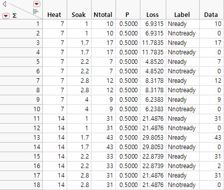

이렇게 하면 Figure 12.13의 새 테이블이 생성됩니다. 라벨은 반응(Y) 열이고 데이터는 빈도 열입니다.
이 쌓인 데이터 테이블은 명목형 로지스틱 회귀의 예에 사용된 Ingots.jmp 샘플 데이터 테이블과 동등합니다.
그림 12.13 쌓인 데이터 테이블
Stacked Data Table
