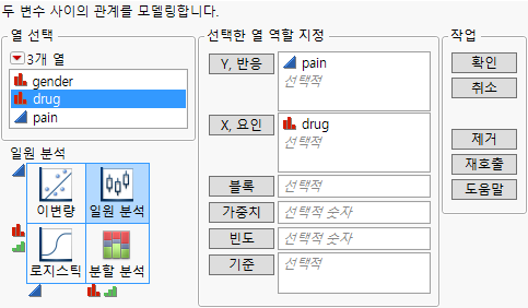

분석 > X로 Y 적합을 선택하여 일원 분석 플랫폼을 시작할 수 있습니다. X로 Y 적합 시작 창은 네 가지 유형의 분석에 사용됩니다. 연속형 Y 변수와 범주형 명목형 또는 순서형 X 변수를 입력하면 일원 분석 플랫폼이 시작됩니다. X 및 Y 변수의 각 조합에 대한 보고서가 시작됩니다.
그림 6.4 일원 분석 시작 창
The Oneway Launch Window
"열 선택"의 빨간색 삼각형 메뉴에 포함된 옵션에 대한 자세한 내용은 JMP 사용의 "Column Filter Menu"에서 확인하십시오. 일원 분석 시작 창에는 다음 옵션이 포함되어 있습니다.
Y, 반응
분석할 하나 이상의 반응 변수입니다. 이러한 변수의 데이터 유형은 숫자여야 합니다.
X, 요인
분석할 하나 이상의 예측 변수입니다. 이러한 변수의 데이터 유형은 명목형 또는 순서형이어야 합니다.
블록
블록 변수를 지정하는 열입니다. 이 열을 사용하면 Y 변수의 값이 블록 변수를 기준으로 중심화됩니다. 그룹 셀별로 각 블록에 동일한 개수가 있는 경우 일원 분석 플랫폼에서 이원 분석용 옵션을 사용할 수 있습니다. 그룹 셀별로 블록에 동일하지 않은 개수가 있는 경우에는 혼합 모형이 적합되고 등분산성 검정이 제공됩니다. JMP Pro에서는 혼합 모형의 상세 정보가 표시되어 추가적인 해석 및 평균 검정을 수행할 수 있습니다. 자세한 내용은 선형 모형 적합의 "Homogeneity of Variance Test"에서 확인하십시오.
가중치
데이터 테이블의 각 관측값에 대한 가중치를 포함하는 열입니다. 값이 0보다 큰 행만 분석에 포함됩니다.
빈도
분석의 각 행에 빈도를 할당합니다. 빈도 할당은 데이터가 요약된 경우에 유용합니다.
기준
기준 변수의 각 수준에 대해 개별 보고서를 생성합니다. 기준 변수가 둘 이상 할당되면 기준 변수의 가능한 각 수준 조합에 대해 개별 보고서가 생성됩니다.
