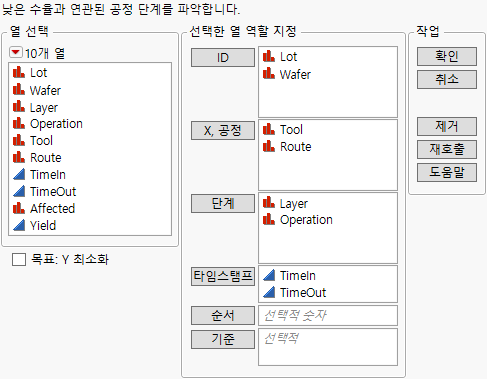

분석 > 선별 > 공정 기록 탐색기를 선택하여 공정 기록 탐색기 플랫폼을 시작합니다.
그림 28.3 공정 기록 탐색기 시작
Process History Explorer Launch
"열 선택" 빨간색 삼각형 메뉴의 옵션에 대한 자세한 내용은 JMP 사용의 "­Column Filter Menu­"에서 확인하십시오.
시작 창 역할
ID
공정의 유닛을 식별하는 하나 이상의 열을 지정합니다.
참고: ID 열은 수율 테이블에 해당 열이 있어야 합니다.
X, 공정
공정 단계를 구성하는 성분 또는 특정 상세 정보를 식별하는 하나 이상의 열을 지정합니다.
단계
유닛이 거쳐 가는 단계 및 하위 단계를 지정하는 선택적 열입니다. 예를 들어 Layer와 해당 Layer 내의 Operation 유형입니다.
타임스탬프
작업 시간을 지정합니다. 시간은 단일 시점으로 지정하거나, 작업 시작 및 종료 시간을 나타내는 한 쌍의 시점으로 지정할 수 있습니다.
순서
유닛 배치가 "X, 공정" 역할에 지정된 성분을 거쳐 가는 순서를 지정하는 선택적 열입니다.
기준
기준 변수의 각 수준에 대해 개별 보고서를 생성합니다. 기준 변수가 둘 이상 할당되면 기준 변수의 가능한 각 수준 조합에 대해 개별 보고서가 생성됩니다.
시작 창 옵션
목표: Y 최소화
분석 목표가 반응을 최소화하는 것임을 지정합니다. 기본적으로 분석은 반응을 최대화하려고 합니다.
참고: 반응은 플랫폼을 시작할 때 사용된 데이터 테이블이 아니라 두 번째 데이터 테이블에 지정됩니다.
데이터 형식
공정 기록 탐색기에 사용할 데이터는 두 개의 데이터 테이블에 지정되어야 합니다. 첫 번째 테이블은 플랫폼을 시작하는 데 사용되며 공정의 단계 및 상세 정보를 포함합니다. 두 번째 테이블은 ID 열의 각 수준에 대한 반응 또는 수율을 포함합니다.
Quality Control > Lot Wafer History 및 Quality Control > Lot Wafer Yield 샘플 데이터 테이블은 데이터가 두 데이터 테이블에 지정되는 방식을 보여 주는 예입니다.
