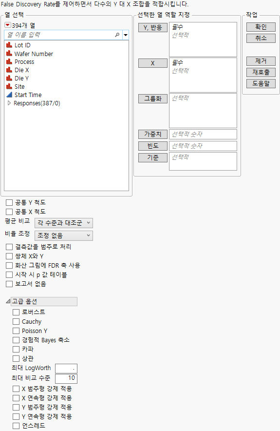

분석 > 선별 > 반응 변수 선별을 선택하여 반응 변수 선별 플랫폼을 시작합니다.
그림 25.4 반응 변수 선별 시작 창
Response Screening Launch Window

시작 창 역할
Y, 반응
분석할 측정값을 포함하는 반응 열을 지정합니다.
X
반응 변수의 영향력을 검정할 요인 열을 지정합니다.
