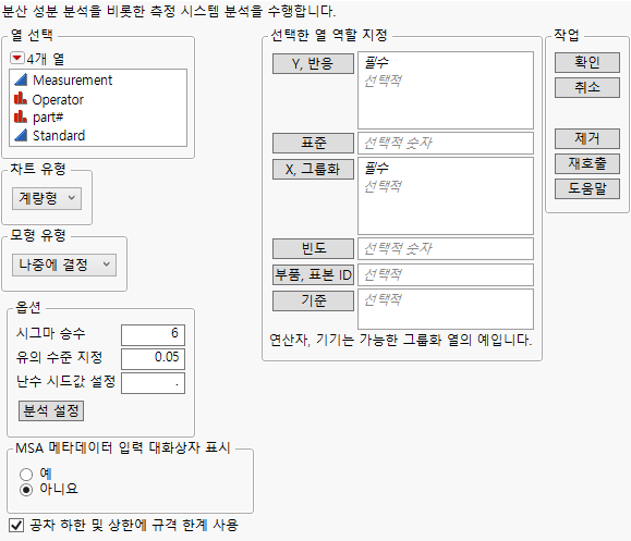

분석 > 품질 및 공정 > 계량형/계수형 게이지 차트를 선택하여 계량형 차트 플랫폼을 시작할 수 있습니다. 차트 유형을 계량형으로 설정합니다.
그림 6.3 계량형 차트 시작 창

차트 유형
계량형 게이지 분석(연속형 반응의 경우) 또는 계수형 게이지 분석(대개 "Pass" 또는 "Fail"로 구분되는 범주형 반응의 경우) 중에서 선택합니다.
참고: 이 장에서는 계량형 차트 유형에 대한 내용만 다룹니다. 계수형 차트 유형에 대한 자세한 내용은 "­계수형 게이지 차트­"에서 확인하십시오.
모형 유형
모형 유형(주효과, 교차, 내포, 교차 후 내포, 내포 후 교차)을 선택합니다. 자세한 내용은 분산 성분에 대한 통계 상세 정보에서 확인하십시오.

시그마 승수
분석에 사용되는 시그마 승수를 지정합니다. 기본값은 6입니다.
유의 수준 지정
분석에 사용되는 유의 수준을 지정합니다.
난수 시드값 설정
특정 난수 시드값을 설정할 수 있습니다.
분석 설정
분산 성분을 계산하기 위한 방법을 지정할 수 있습니다. 자세한 내용은 분석 설정에서 확인하십시오.
MSA 메타데이터 입력 대화상자 표시
"확인"을 클릭하면 "MSA 메타데이터" 대화상자를 표시할지 여부를 지정합니다. 이 대화상자를 사용하면 데이터 테이블에서 메타데이터를 로드하거나 각 열의 메타데이터를 수동으로 입력할 수 있습니다. 메타데이터를 수동으로 입력하려면 다음 옵션을 사용합니다.
공차 입력 유형 선택
공차 범위를 직접 입력하거나, 공차 하한 및 상한 값을 지정하도록 선택합니다. 공차 하한 및 상한 값을 입력하도록 선택하면 공차 범위가 공차 상한 값과 하한 값의 차이로 계산됩니다. 공차 값을 하나만 입력하면 공차 범위를 계산할 수 없으며, 공차 범위를 기반으로 하는 통계량이 보고서에 표시되지 않습니다.
공차 범위
공정에 대한 규격 상한과 규격 하한 사이의 차이를 나타내는 공차를 지정합니다.
공차 하한
공차 하한을 지정합니다. 공차 범위를 직접 지정하지 않은 경우 이 값을 사용하여 공차 범위를 계산합니다.
공차 상한
공차 상한을 지정합니다. 공차 범위를 직접 지정하지 않은 경우 이 값을 사용하여 공차 범위를 계산합니다.
과거 평균
과거 평균을 지정합니다. 과거 평균은 단측 규격 한계에 대한 공차 범위를 계산하는 데 사용됩니다(USL-과거 평균 또는 과거 평균-LSL). 과거 평균을 입력하지 않으면 총 평균이 사용됩니다.
과거 공정 시그마
과거 공정 시그마를 지정합니다. 이 값은 게이지 R&R 보고서 및 선형성 연구의 계산에 사용됩니다.

공차 하한 및 상한에 규격 한계 사용
열에 공차 범위가 지정되지 않았지만 "규격 한계" 열 특성이 있는 경우 이 옵션은 규격 한계를 사용하여 공차 범위를 계산합니다.
Y, 반응
측정값 열을 지정합니다. Y 열을 두 개 이상 지정하면 각 반응에 대해 별도의 계량형 차트가 생성됩니다.
표준
측정된 부품에 대해 "실제" 또는 알려진 값을 포함하는 표준 또는 참조 열을 지정합니다. 이 열을 포함하면 치우침 및 선형성 연구 옵션이 활성화됩니다. 이러한 옵션은 관측된 측정값과 참조 또는 표준 값 간의 차이를 분석합니다. 자세한 내용은 치우침 보고서 및 선형성 연구에서 확인하십시오.
X, 그룹화
측정값을 그룹화하는 분류 열을 지정합니다. 요인이 내포된 계층 구조를 형성하는 경우 고차 항을 먼저 지정합니다. 게이지 연구를 수행하는 경우에는 작업자를 먼저 지정한 후 부품을 지정합니다.
빈도
각 행에 빈도를 할당하는 값을 가진 데이터 테이블 열을 식별합니다. 요약 데이터가 있는 경우 유용하게 사용됩니다.
부품, 표본 ID
측정되는 부품 또는 표본을 식별합니다.
기준
변수의 각 수준에 대한 개별 분석으로 구성된 보고서를 생성하는 열을 식별합니다.
데이터 형식
계량형 차트 플랫폼을 사용하려면 모든 반응 측정값이 단일 반응 열에 있어야 합니다. 반응이 여러 열에 기록되는 경우도 있습니다. 이때 각 행은 한 설계 요인의 수준이고 각 열은 다른 설계 요인의 수준입니다. 계량형 차트 플랫폼을 실행하기 전에 이 형식의 데이터를 쌓아야 합니다. 자세한 내용은 JMP 사용의 "­Stack Columns in Data Tables­"에서 확인하십시오.
