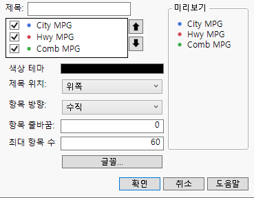

범례 설정 창
"범례 설정" 창을 통해 범례의 요소를 변경합니다.
그림 3.45 범례 설정 창의 예
Example of the Legend Settings Window
제목
범례의 이름입니다.
체크박스
범례의 항목을 표시하거나 숨깁니다. JMP에서는 중복된 것으로 보이는 항목을 숨기지만 사용자가 해당 항목을 선택하여 표시할 수 있습니다. 범례에 많은 수의 항목이 포함된 경우 그래프를 위한 충분한 공간을 확보하기 위해 그래프 빌더 창에서 일부 항목을 숨길 수 있습니다. 그러나 모든 항목이 여기에 나타나므로 표시할 항목을 선택할 수 있습니다. 모든 항목을 선택하거나 선택 취소하려면 마우스 오른쪽 버튼을 클릭하고체크박스 전환을 선택합니다.
위쪽/아래쪽 화살표
범례 항목의 순서를 변경합니다.
색상 테마
다른 색상 테마를 선택합니다. 색상 테마에 대한 자세한 내용은 JMP 사용의 "­Create Color Themes in Graphs­"에서 확인하십시오.
제목 위치
범례 제목을 범례 항목의 왼쪽 또는 위쪽에 배치합니다.
항목 방향
범례를 가로 또는 세로로 표시합니다.
항목 줄바꿈
범례 길이를 n개 항목(세로로 표시하는 경우) 또는 범례 너비를 n개 항목(가로로 표시하는 경우)으로 설정합니다.
최대 항목 수
범례 항목의 최대 수를 설정할 수 있습니다.
글꼴
글꼴 유형, 스타일 및 크기를 변경합니다.
미리보기
범례에 대한 변경 사항을 표시합니다.
확인
범례에 대한 변경 사항을 커밋합니다.
취소
범례에 대한 변경 사항을 취소합니다.
도움말
온라인 도움말을 엽니다.

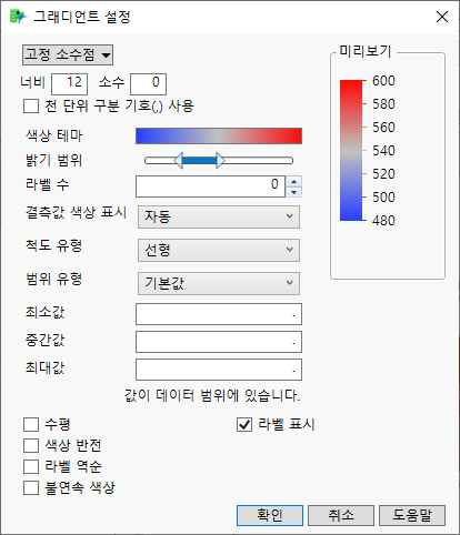

그래디언트 설정
"그래디언트 설정" 창에서 그래디언트 범례의 여러 설정을 변경할 수 있습니다.
그림 3.46 그래디언트 설정 창
Gradient Settings Window
범례의 라벨 형식을 지정하려면 창 왼쪽 상단에 있는 "너비" 및 "소수점" 상자와 "천 단위 구분 기호(,) 사용" 체크박스를 사용합니다.
색상 테마
색상 테마를 변경하거나 사용자 색상 테마를 정의합니다. 색상 옵션에 대한 자세한 내용은 JMP 사용의 "­Create Color Themes in Graphs­"에서 확인하십시오.
밝기 범위
그래디언트 색상에 대한 강도 범위를 설정합니다.
라벨 수
범례의 라벨 수를 지정합니다. 값이 0이면 기본 라벨 수가 제공됩니다.
결측값 색상 표시
범례에 결측값 색상을 표시할지 여부를 지정합니다. "자동"은 결측값이 있는 경우에만 색상을 표시하고, "끄기"는 색상을 표시하지 않으며, "켜기"는 항상 색상을 표시합니다.
척도 유형
그래디언트 색상에 대한 척도를 설정합니다. "최대값" 옵션 아래에 척도 유형에 대한 설명이 있습니다.
선형
척도가 "최소값"과 "중간값" 사이 및 "중간값"과 "최대값" 사이에서 조각별 선형입니다. 이 옵션이 기본 척도 유형입니다.
분위수
척도가 범례에 표시된 변수의 분위수에 대해 조각별 선형입니다.
표준편차
범례 범위는 표준편차 증분에 의해 결정된 평균 기준 오프셋으로 분할됩니다. 척도가 이러한 오프셋 설정 사이에서 조각별 선형입니다. 오프셋 수는 "라벨 수"에 의해 결정됩니다.
로그
척도가 범례에 표시된 값의 로그에 대해 선형입니다.
로그 오프셋
척도가 범례에 표시된 값의 상용 로그 오프셋에 대해 선형입니다.
사용자 정의
연속형 변수가 중첩 변수로 사용되는 경우 그래디언트에 대한 계급 값을 사용자 정의할 수 있습니다.
범위 유형
범례 값의 범위를 설정합니다.
기본값
"최소값" 및 "최대값"에 값을 지정하는 경우를 제외하고 최소값과 최대값은 데이터 범위를 포함하고 적절하게 반올림된 값으로 선택됩니다.
정확 데이터 범위
최소값과 최대값은 데이터의 정확한 최소값 및 최대값이거나, "최소값"과 "최대값"에 지정하는 값입니다.
가운데 90%
최소값과 최대값은 각각 5번째 분위수 및 95번째 분위수이거나, "최소값"과 "최대값"에 지정하는 값입니다. 이 옵션은 이상치의 영향을 받지 않습니다.
최소값, 중간값, 최대값
범례 척도에 사용할 최소, 중간 및 최대 값을 지정합니다.
참고: 이러한 값은 "범위 유형" 값을 재정의할 수 있습니다.
수평
범례 방향을 가로로 변경합니다.
색상 반전
색상 구성의 색상 순서를 반대로 적용합니다.
라벨 역순
색상 테마의 척도를 반대로 적용합니다.
불연속 색상
색상 구성을 연속 그래디언트에서 불연속 색상이 있는 계단식 그래디언트로 변경합니다.
라벨 표시
범례의 라벨을 표시하거나 숨깁니다.
