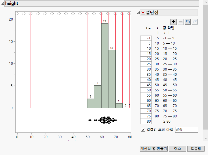

1. 도움말 > 샘플 데이터 폴더를 선택하고 Big Class.jmp를 엽니다.
2. height 열을 선택합니다.
3. 열 > 유틸리티 > 계급화 계산식 만들기를 선택합니다.
값 범위를 X−X로 표시하기 위해 "계급 라벨 스타일"에서 범위를 낮음−높음으로 설정된 상태로 둡니다.
4. 절단점 빨간색 삼각형을 클릭하고 동일 너비 계급을 사용하여 채우기를 선택합니다.
5. 나타나는 창에서 오프셋을 -0.5로 변경합니다.
팁: 정수 데이터의 경우, 오프셋을 -0.5로 설정하면 경계 값을 명확하게 할 수 있습니다. 이 예의 계급 중 하나는 59.5에서 64.5 사이이므로 59와 65는 명확히 이 계급에 포함되지 않습니다.
6. 너비를 5로 설정된 상태로 둡니다.
7. 확인을 클릭합니다.
8. 계급의 값 범위를 볼 수 있도록 값 라벨 사용의 "계급 라벨" 설정을 유지합니다.
그림 4.41 완료된 계급화 창
Completed Binning Window
9. 계산식 열 만들기를 클릭합니다.
계급화된 height라는 열이 Big Class.jmp 데이터 테이블에 추가됩니다.

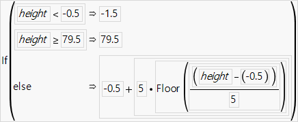

10. 계산식의 계산 방식을 보려면 계급화된 height 열을 마우스 오른쪽 버튼으로 클릭하고 계산식을 선택합니다.
그림 4.42 Formula
Formula
