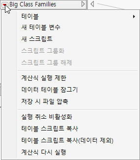

1. 데이터 테이블에서 데이터 테이블 이름 옆의 빨간색 삼각형을 클릭하고 테이블 스크립트 복사를 선택합니다.
그림 11.37 테이블 스크립트 복사
Copying a Table Script
