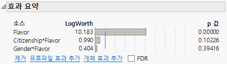

Figure 5.13에서는 Potato Chip Responses.jmp의 MaxDiff for Flavor 스크립트를 실행하여 얻은 "­효과 요약" 보고서를 보여 줍니다.
그림 5.13 효과 요약 보고서
Effect Summary Report
효과 요약 테이블 열
"효과 요약" 테이블에는 다음과 같은 열이 포함되어 있습니다.
소스
모형 효과를 p 값이 작은 것부터 순서대로 나열합니다.
LogWorth
각 모형 효과에 대해 -log10(p 값)으로 정의된 LogWorth를 표시합니다. 이 변환은 그래프 작성에 적절한 척도를 제공하도록 p 값을 조정합니다. -log10(0.01) = 2이므로 2를 초과하는 값은 0.01 수준에서 유의합니다.
FDR LogWorth
각 모형 효과에 대해 -log10(FDR p 값)으로 정의된 FDR(False Discovery Rate) LogWorth를 표시합니다. 이 통계량은 유의성을 그림에 표시하고 평가하는 데 가장 적합합니다. LogWorth 열을 FDR LogWorth 열로 바꾸려면 FDR 체크박스를 선택합니다.
막대 차트
LogWorth 또는 FDR LogWorth 값의 막대 차트를 표시합니다. 이 그래프에는 정수 값에 수직 파선이 있고 2에 파란색 참조선이 있습니다.
p 값
각 모형 효과에 대한 p 값을 표시합니다. 이 값은 "가능도비 검정" 보고서에 표시된 유의성 검정에 해당하는 p 값입니다.
FDR p 값
각 모형 효과에 대해 Benjamini-Hochberg 기법을 사용하여 계산된 FDR(False Discovery Rate) p 값을 표시합니다. 이 기법은 여러 검정에 대한 FDR(False Discovery Rate)을 제어하기 위해 p 값을 조정합니다. p 값 열을 FDR p 값 열로 바꾸려면 FDR 체크박스를 선택합니다.
