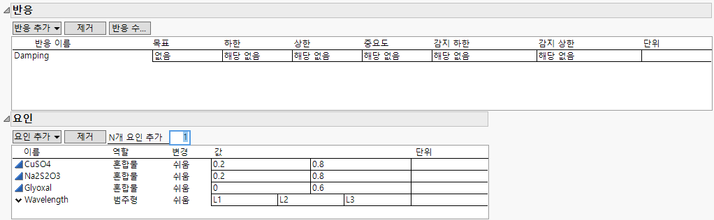

1. DOE > 사용자 설계를 선택합니다.
2. "반응 이름" 아래의 Y를 두 번 클릭하고 Damping을 입력합니다.
3. "목표" 아래의 최대화를 클릭한 후 없음으로 변경합니다.
연구 작성자가 바람직한 감쇠 크기를 명시하지 않았기 때문에 목표를 "없음"으로 설정합니다.
4. 도움말 > 샘플 데이터 폴더를 선택하고 Design Experiment/Donev Mixture Factors.jmp를 엽니다.
5. "사용자 설계"의 빨간색 삼각형을 클릭하고 요인 불러오기를 선택합니다.
그러면 세 가지 혼합물 성분과 범주형 환경 요인을 불러옵니다. 세 가지 혼합물 요인의 값에 대한 한계도 불러옵니다.
그림 5.48 반응 및 요인
Responses and Factors

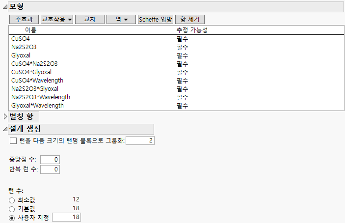

6. "모형" 섹션에서 교호작용 > 2차를 클릭합니다.
모든 혼합물 요인과 상호 작용하는 비혼합물 요인의 주효과 항이 제거됨을 알려 주는 JMP 경고 창이 표시됩니다. 즉, Wavelength의 주효과는 제거되지만 혼합물 요인과 Wavelength의 모든 이원 교호작용은 추가됩니다.
7. 확인을 클릭하여 메시지를 해제합니다.
"모형" 섹션의 효과는 파장의 가법 효과와 함께 혼합물 성분의 반응 표면 모형을 정의합니다­. 자세한 내용은 Scheffé(1958)에서 확인하십시오.
그림 5.49 모형 및 설계 생성
Model and Design Generation

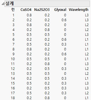

8. 런 수 18을 그대로 둡니다.
18회 런을 선택하면 파장 요인의 세 가지 수준 각각에 대해 6회씩 런을 수행할 수 있습니다.
참고: step 9에서 "난수 시드값"을 설정하고 step 10에서 "시작 수"를 설정하면 이 예에 표시된 것과 동일한 결과가 재현됩니다. 설계를 직접 구성할 때는 이러한 단계가 필요하지 않습니다.
9. (선택 사항) "사용자 설계"의 빨간색 삼각형을 클릭하고 난수 시드값 설정을 선택한 후 12345를 입력하고 확인을 클릭합니다.
10. (선택 사항) "사용자 설계"의 빨간색 삼각형을 클릭하고 시작 수를 선택한 후 5를 입력하고 확인을 클릭합니다.
11. 설계 생성을 클릭합니다.
그림 5.50 18-Run Design
18-Run Design
각 Wavelength 수준에 대해 6개의 런이 있는지 확인할 수 있습니다.

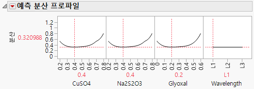

1. 설계 평가 > 예측 분산 프로필 섹션을 엽니다.
그림 5.51 18회 런 설계에 대한 예측 분산 프로필
Prediction Variance Profile for 18-Run Design
Wavelength의 슬라이더를 움직여 혼합물 요인에 대한 상대 예측 분산 프로필이 전체 Wavelength 수준에서 변하지 않는지 확인합니다. 혼합물 요인 중 하나의 슬라이더를 움직여 봅니다. 혼합물 성분의 합이 1이 되도록 다른 두 혼합물 요인의 슬라이더가 조정됩니다. 혼합물 요인의 중심 설정 가까이에서 상대 예측 분산이 가장 작습니다.
2. "예측 분산 프로필"의 빨간색 삼각형을 클릭하고 분산 최대화를 선택합니다.
설계 공간에 대한 최대 상대 예측 분산은 오차 분산의 0.8배입니다.

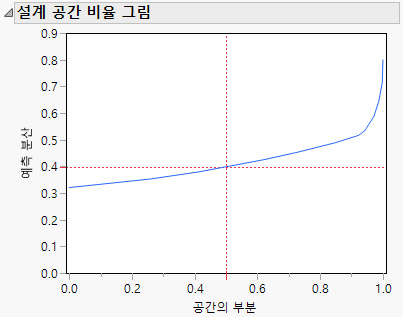

3. 설계 공간 비율 그림 섹션을 엽니다.
그림 5.52 18회 런 설계에 대한 설계 공간 비율 그림
Fraction of Design Space Plot for 18-Run Design
전체 설계 공간에서 상대 예측 분산은 0.8 미만입니다. 최소 상대 예측 분산은 약 0.32입니다­. Figure 5.51에 표시된 것과 같이 혼합물 요인의 중심 설정 가까이에서 값이 가장 작습니다.
