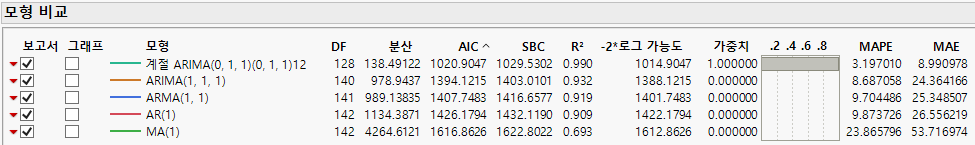

시계열 플랫폼의 "모형 비교" 보고서에는 모형에 대한 적합 통계량 테이블과 그림이 포함되어 있습니다. 새 모형이 적합될 때마다 고유한 색상 코딩을 사용하여 새 행이 모형 비교 테이블에 추가됩니다. 모형 비교 테이블은 각 모형에 대한 적합 통계량의 요약 정보를 제공하며, 동일한 시계열에 적합된 여러 모형을 비교하는 데 사용됩니다. 기본적으로 모형은 AIC 통계량에 따라 오름차순으로 정렬됩니다. 다른 통계량을 기준으로 모형을 정렬하려면 모형 비교 테이블에서 아무 열이나 마우스 오른쪽 버튼으로 클릭하고 "열별 정렬"을 선택합니다. 아니면 열 머리글을 클릭하여 정렬할 수도 있습니다. 적합 통계량에 대한 설명은 모형 요약 테이블에서 확인하십시오. 모형 비교 테이블에만 있는 적합 통계량은 "가중치"입니다. 이 적합 통계량은 정규화된 AIC 가중치입니다. 모형의 AIC 가중치는 다음과 같이 계산됩니다.
Equation shown here
K는 총 모형 수, AICk는 모형 k에 대한 AIC 값, BestAIC는 AIC 값이 가장 작은 모형에 대한 AIC 값입니다.
홀드백 집합을 지정하면 훈련 데이터에 대해 계산된 적합 통계량이 모형 비교 테이블에 표시되지 않습니다. 대신 홀드백 집합에 대한 개별 모형의 예측 성능을 판별하기 위해 RMSE(제곱근 평균 제곱 오차), MSE(평균 제곱 오차), MAPE(평균 절대 백분율 오차) 및 MAE(평균 절대 오차)와 같은 측정 기준이 계산됩니다. 기본적으로 모형은 RMSE 통계량에 따라 오름차순으로 정렬됩니다. 다른 통계량을 기준으로 모형을 정렬하려면 모형 비교 테이블에서 아무 열이나 마우스 오른쪽 버튼으로 클릭하고 "열별 정렬"을 선택합니다. 아니면 열 머리글을 클릭하여 정렬할 수도 있습니다. 적합 통계량에 대한 설명은 모형 요약 테이블에서 확인하십시오.
주의: 홀드백 집합을 지정하지 않고 상태 공간 평활 모형과 ARIMA 모형의 조합을 적합시키면 모형 비교 테이블 맨 위에 주의 메시지가 표시됩니다. 서로 다른 두 모형 계층 간에는 가능도 값 및 가능도 기반 정보 기준(예: AIC 통계량)을 비교할 수 없으므로 이 경우 상태 공간 평활 모형을 ARIMA 모형과 비교할 수 없습니다. 그러나 홀드백 집합을 지정하면 RMSE 통계량이 사용되므로 모형을 비교할 수 있습니다.
그림 19.12 모형 비교 테이블
Model Comparison Table

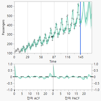

보고서 체크박스를 사용하여 보고서 창에 표시할 전체 모형 보고서를 선택할 수 있습니다. 모형 비교 테이블 오른쪽에 두 개의 모형 그림이 나타납니다. 위의 그림은 데이터, 예측 및 예측 한계에 대한 시계열 그림입니다. 아래에는 자기상관 및 편자기상관 함수에 대한 그림이 있습니다. 그래프 체크박스를 사용하여 모형 그림에 표시할 모형을 선택할 수 있습니다.
그림 19.13 모형 그림
Model Plots
