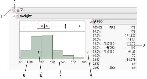

JMP 보고서는 스크롤 막대와 크기 조정 옵션이 있는 표준 창에 표시됩니다. 또한 Figure 9.2에 나와 있는 기타 특수 버튼과 메뉴가 있으며 이에 대해서는 이후 섹션에서 설명합니다.
그림 9.2 보고서 창의 기본 요소
Basics of the Report Window
표 9.1 보고서 창 작업
번호
작업
1
보고서의 특정 섹션을 숨기거나 표시하려면 이 표시 아이콘을 클릭합니다.
2
보고서 옵션에 액세스하려면 빨간색 삼각형을 클릭합니다.
3
테이블에서 형식 지정 옵션에 액세스하려면 마우스 오른쪽 버튼을 클릭합니다.
4
그래프 크기를 조정하려면 테두리를 클릭한 채로 드래그합니다.
5
그래프에서 형식 지정 옵션에 액세스하려면 아무 곳에서나 마우스 오른쪽 버튼을 클릭합니다.
6
축에서 형식 지정 옵션에 액세스하려면 마우스 오른쪽 버튼을 클릭합니다.
7
축 위에 포인터를 놓으면 커서가 손 모양으로 바뀝니다. 축을 스크롤하거나 축의 척도를 조정하려면 이 커서를 클릭한 채로 드래그합니다. 자세한 내용은 그래프의 축 스크롤 및 척도 조정에서 확인하십시오.
