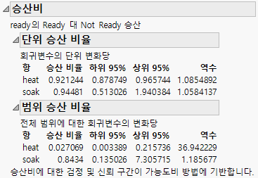

승산비
(수준이 세 개 이상인 명목형 반응에는 사용 불가능) 단위 승산비와 범위 승산비가 포함된 승산비 보고서를 표시하거나 숨깁니다. 자세한 내용은 승산비에 대한 통계 상세 정보에서 확인하십시오.
