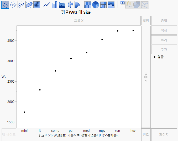

이제 Size 수준은 수준에 있는 모든 차량의 평균 Wt에 따라 오름차순으로 배열됩니다. Mini(미니)와 lt(경차)가 hev(대형) 앞에 정렬되어 있습니다. 축 라벨이 업데이트되어 순서화 변수가 사용 중임을 나타냅니다.
다음으로 Size가 실제로 Wt에 따라 정렬되었는지 확인합니다.
5. Wt를 선택하여 Y 영역으로 드래그합니다.
6. "요약 통계량" 목록에서 평균을 선택합니다.
그림 3.20 Wt를 기준으로 오름차순 정렬된 Size의 예
Example of Size Ordered by Wt, Ascending
평균 Wt가 왼쪽에서 오른쪽으로 증가하는 것을 볼 수 있습니다.

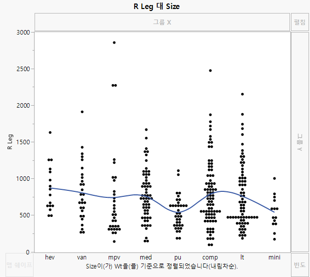

이제 Size 수준이 평균 Wt의 내림차순으로 배열됩니다. 오른쪽 대퇴부 하중(R Leg)이 차량 중량에 따라 감소하는지 확인할 수 있습니다.
8. Y 영역에서 Wt를 마우스 오른쪽 버튼으로 클릭하고 제거를 선택합니다.
9. R Leg를 선택하여 "Y" 영역으로 드래그합니다.
10. "요약 통계량" 목록에서 없음을 선택합니다.
이렇게 하면 평균이 모든 개별 관측값에 대한 점으로 대체됩니다.
11. 평활기 요소 (Image shown here)를 클릭합니다.
그림 3.21 Wt를 기준으로 내림차순 정렬된 R Leg의 예
Example of R Leg Ordered by Wt, Descending
R Leg는 중량과 관련이 없는 것 같습니다.
기본 순서화 통계량은 평균입니다. 다른 통계량을 사용하려면 X 영역을 마우스 오른쪽 버튼으로 클릭하고 순서 통계량을 선택한 후 원하는 통계량으로 변경합니다.
