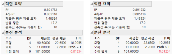

이 예는 A3B2 셀에 데이터가 없다는 점을 제외하고 셀당 두 개의 관측값이 있는 위의 예와 동일합니다. 이제 요인의 명목형 코드화 결과를 순서형 코드화 결과와 비교할 수 있습니다. Figure A.2에서 알 수 있듯이 모형 적합은 동일합니다.

그림 A.2 명목형 요인(왼쪽) 및 순서형 요인(오른쪽)에 대한 요약 정보
Summary Information for Nominal Factors (Left) and Ordinal Factors (Right)

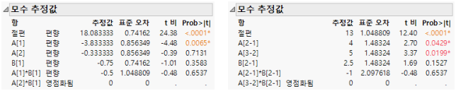

코딩이 다르기 때문에 모수 추정값은 매우 차이가 있습니다. 결측 셀은 명목형 모수의 추정 가능성에 영향을 주지만 순서형 모수에는 영향을 주지 않습니다.
그림 A.3 명목형 요인(왼쪽) 및 순서형 요인(오른쪽)에 대한 모수 추정값
Parameter Estimates for Nominal Factors (Left) and Ordinal Factors (Right)

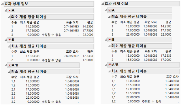

최소 제곱 평균도 다릅니다. 명목형 LSM은 모두 추정 가능한 것은 아니지만 순서형 LSM은 가능합니다. 셀 평균을 검토하여 값을 확인할 수 있습니다. 두 경우에 대한 A*B LSM은 동일합니다. Figure A.6에서는 명목형 요인 및 순서형 요인의 최소 제곱 평균을 보여 줍니다.
그림 A.6 명목형 요인(왼쪽) 및 순서형 요인(오른쪽)에 대한 최소 제곱 평균
Least Squares Means for Nominal Factors (Left) and Ordinal Factors (Right)
