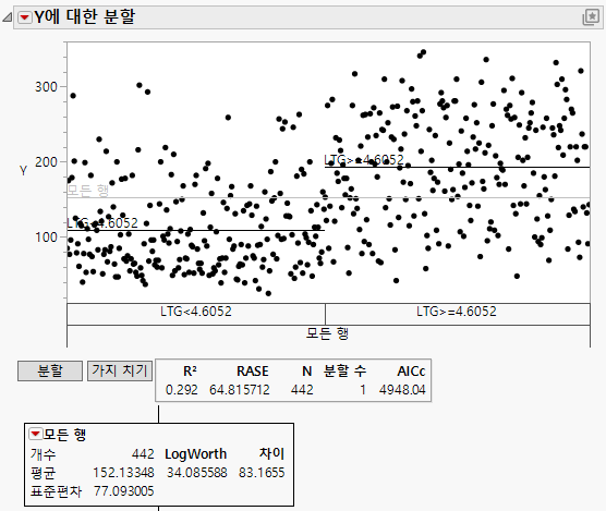

연속형 반응에 대한 분할 그림
반응이 연속형인 경우 왼쪽 세로 축은 관측값을 나타냅니다. 그림에는 반응의 전체 평균을 나타내는 초기 가로선이 있습니다. 데이터 분할을 시작하면 그림에 다른 가로선이 추가됩니다. 이러한 선은 의사 결정 나무의 각 노드에 대한 평균 반응 값을 나타냅니다. 분할은 텍스트 설명 및 세로선과 함께 가로 축 아래에 표시됩니다. 분할이 생성되거나 제거되면 관측값이 각 노드로 재구성됩니다. 가장 최근 분할은 가로 축 바로 아래에서 기존 분할 위에 나타납니다. 의사 결정 나무의 분할 또는 가지 치기를 수행할 때마다 그림이 업데이트됩니다.
그림 4.6 연속형 반응에 대한 분할 보고서
Partition Report for a Continuous Response

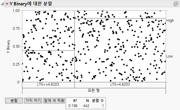

범주형 반응에 대한 분할 그림
반응이 범주형인 경우 왼쪽 세로 축은 각 반응 결과의 비율을 나타내고 오른쪽 세로 축은 반응 수준이 그림에 표시되는 순서를 보여 줍니다. 그림에는 표시된 첫 번째 반응 수준의 전체 비율을 나타내는 초기 가로선이 있습니다. 데이터 분할을 시작하면 그림에 다른 가로선이 추가됩니다. 이러한 선은 의사 결정 나무의 각 노드에서 첫 번째로 표시된 반응 수준의 비율을 나타냅니다. 분할은 텍스트 설명 및 그림의 관측값을 분할하는 세로선과 함께 가로 축 아래에 표시됩니다. 세로선은 그림까지 이어지고 각 노드의 경계를 나타냅니다. 가장 최근 분할은 가로 축 바로 아래에서 기존 분할 위에 나타납니다. 의사 결정 나무의 분할 또는 가지 치기를 수행할 때마다 그림이 업데이트됩니다.
그림 4.7 범주형 반응에 대한 분할 보고서
Partition Report for a Categorical Response
