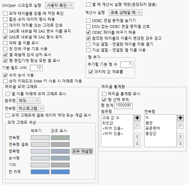

"테이블" 환경 설정에서는 JMP 데이터 테이블과 관련하여 계산식 처리, 모양, SAS 데이터 집합과의 호환성 등을 사용자 정의합니다.
그림 15.9 테이블 환경 설정
Tables Preferences
표 15.8 테이블 페이지의 환경 설정
환경 설정
설명
OnOpen 스크립트 실행
스크립트를 데이터 테이블에 저장하고 이름을 OnOpen 또는 On Open으로 지정하면 해당 데이터 테이블을 열 때마다 JMP가 이 스크립트를 자동으로 실행할 수 있습니다. 다른 프로그램을 실행하는 On Open 스크립트는 실행되지 않습니다.
기본적으로 사용자 확인이 선택되어 있습니다. 현재 JMP 세션에서 데이터 테이블을 열 때마다 선택한 설정에 대한 확인이 요청됩니다.
항상
사용자 확인 없이 On Open 스크립트가 실행되도록 허용합니다.
안 함
데이터 테이블을 열 때 On Open 스크립트가 자동으로 실행되지 않도록 합니다.
요약 테이블을 닫을 때 저장 확인
연결된 요약 테이블을 저장하지 않고 닫을 때 사용자에게 저장 여부를 묻습니다. "요약" 창에서 이 옵션을 선택하면 "테이블" 환경 설정에도 해당 옵션이 선택됩니다. 이후에 연결된 모든 요약 테이블을 저장할지 묻는 메시지를 표시하지 않으려면 해당 환경 설정을 선택 취소하십시오. 이 옵션은 기본적으로 선택 취소되어 있습니다.
짧은 숫자 데이터 형식 허용
JMP에는 숫자 데이터를 8비트(1바이트)로 짧게 저장하는 기능이 있습니다. 이 옵션을 선택하면 열 > 열 정보를 선택하고 열에 데이터 유형을 할당할 때 짧은 정수 형식을 사용할 수 있습니다. 데이터에 올바른 짧은 정수 형식을 사용하면 숫자가 다르게 표시되지는 않지만 데이터 테이블에 사용되는 디스크 공간이 줄어듭니다. 자세한 내용은 "­짧은 정수 형식­"에서 확인하십시오.
데이터 격자를 있는 그대로 인쇄
JMP 데이터 테이블을 화면에 표시된 그대로 인쇄하려면 이 옵션을 선택합니다.
내용 너비에 맞게 열 너비를 조정하려면 이 옵션을 선택 해제합니다. 이 옵션은 기본적으로 선택 취소되어 있습니다.
SAS로 내보낼 때 SAS 변수 이름 유지
JMP 데이터 테이블을 SAS 데이터 집합으로 내보낼 때 SAS 규격의 변수 이름을 사용하려면 이 옵션을 선택합니다. 이 옵션은 기본적으로 선택 취소되어 있습니다.
SAS로 내보낼 때 SAS 형식 유지
JMP 데이터 테이블을 SAS 데이터 집합으로 내보낼 때 SAS 규격의 형식을 사용하려면 이 옵션을 선택합니다. 이 옵션은 기본적으로 선택되어 있습니다.
대체 열 이름 표시
열의 이름-라벨 쌍을 표시하려면 이 옵션을 선택합니다. 두 개의 열 특성이 정의되어 있고 열 이름이 그 중 하나와 일치하면 해당 열에 이름-라벨 쌍이 있습니다.
JMP는 다음과 같은 이름-라벨 쌍을 인식합니다.
• SAS 이름-라벨 쌍: 특성이 "SAS 이름" 및 "SAS 라벨"인 경우
• SPSS 이름-라벨 쌍: 특성이 "SPSS 이름" 및 "SPSS 라벨"인 경우
• 짧은 이름과 긴 이름으로 구성된 이름-라벨 쌍: 특성이 "짧은 이름" 및 "긴 이름"인 경우
이 옵션을 선택하면 창에 이름과 라벨이 모두 표시됩니다.
천 단위 구분 기호 사용
로케일 설정에 맞는 천 단위 구분 기호를 사용하여 숫자를 표시하려면 이 옵션을 선택합니다. 이 옵션은 기본적으로 선택 취소되어 있습니다.
열 패널에 검색 상자 표시
열 패널에서 열 이름 위에 검색 상자를 표시합니다. 이 옵션은 기본적으로 선택되어 있습니다.
행 편집기에 항상 모든 열 표시
행 편집기에서 모든 열을 표시할 수 있도록 하려면 이 옵션을 선택합니다. 이 옵션은 기본적으로 선택되어 있습니다.
기본 필드 너비
숫자 열에 표시되는 숫자의 자릿수를 변경합니다. 기본 설정은 12입니다.
수치 순서 사용
숫자가 포함된 텍스트를 수치 순서로 정렬하도록 지정합니다. 이 옵션은 기본적으로 선택되어 있습니다.
숫자 키패드의 Enter 키 사용 시 아래로 이동
(Windows에만 해당) 데이터 테이블 셀이 선택되어 있을 때 키보드의 Enter 키를 누르면 아래쪽 다음 셀이 선택됩니다. Tab 키를 누르거나, 키보드 오른쪽 숫자 키패드의 Enter 키를 누르면 현재 셀 오른쪽의 다음 테이블 셀이 선택됩니다.
현재 셀의 오른쪽 대신 아래쪽의 다음 테이블 셀을 선택하도록 숫자 키패드의 Enter 키 동작을 변경하려면 이 옵션을 선택합니다. 이 옵션은 기본적으로 선택 취소되어 있습니다.
열 때 계산식 실행 제한
데이터 테이블을 열 때 열 계산식이 실행되지 않도록 하려면 이 옵션을 선택합니다.
데이터 테이블을 열 때 계산식이 실행되도록 하려면 이 옵션을 선택 취소합니다. 이 옵션은 기본적으로 선택 취소되어 있습니다.
일반적으로 계산식의 결과를 알아야 하기 때문에 이 옵션을 선택하는 것은 권장되지 않습니다.
계산식 실행
계산식이 실행되는 시기를 지정합니다.
유휴 상태일 때
JMP가 작업을 수행하지 않을 때 계산식을 실행합니다. 진행률 표시줄이 나타나지 않습니다. 이 옵션은 기본적으로 선택되어 있습니다.
즉시
계산식을 즉시 실행하고 진행률 표시줄을 표시합니다.
ODBC 연결 문자열 숨기기
사용자 ID와 암호의 ODBC 연결 문자열을 숨기려면 이 옵션을 선택합니다. 이 옵션을 선택하면 쿼리 빌더와 테이블 열기에서 "소스", "데이터베이스에서 업데이트" 및 "쿼리 수정" 테이블 스크립트가 제거됩니다. 자세한 내용은 Scripting Guide의 "­Database Access­"에서 확인하십시오. 이 옵션은 기본적으로 선택 취소되어 있습니다.
DSN 없는 ODBC 연결 문자열 선호
DSN 없는 ODBC 연결 문자열을 허용하려면 이 옵션을 선택합니다. 이 옵션은 기본적으로 선택 취소되어 있습니다.
ODBC 테이블 바꾸기 허용
ODBC 테이블 바꾸기를 허용하려면 이 옵션을 선택합니다. 이 옵션은 기본적으로 선택되어 있습니다.
참조된 테이블의 이름이 변경된 경우 경고
가상으로 연결된(참조된) 테이블의 이름이 변경된 경우 경고 메시지를 표시합니다. 이 옵션은 기본적으로 선택되어 있습니다.
가상 결합 - 연결된 테이블 자동 열기
가상으로 결합된 데이터 테이블을 자동으로 엽니다. 데이터 테이블에 대한 링크는 JMP 홈 창에 있습니다. 이 옵션은 기본적으로 선택 취소되어 있습니다.
가상 결합 - 연결된 열 이름 사용
"열" 목록에 표시된 가상으로 결합된 열에서 연결된 열 이름이 사용되도록 지정합니다. 이 옵션을 사용하면 더 짧은 열 이름을 지정할 수 있습니다(예를 들어 Cheese[Choice] 대신 Cheese 지정). 이 옵션은 기본적으로 선택 취소되어 있습니다.
행 추가
추가할 기본 행 수
테이블에 추가할 행 수를 변경합니다. 기본 설정은 1입니다.
마지막 값 재호출
마지막으로 입력한 값을 추가할 행 수에 사용할지 여부를 지정합니다. 이 옵션은 기본적으로 선택되어 있습니다.
머리글 요약 그래프
열 이름 아래에 요약 그래프 표시
열 머리글에 요약 그래프(분포)를 표시합니다. 행 수가 임계값(예: 3백만 개) 미만인 경우 적용됩니다. 이 옵션은 기본적으로 선택 취소되어 있습니다.
요약 그래프에 결측 데이터 막대 또는 계급 표시
요약 그래프에 결측 데이터 막대 또는 계급을 기본적으로 표시할지 여부를 지정합니다. 개별 그래프에 결측값 막대를 표시하려면 그래프를 마우스 오른쪽 버튼으로 클릭하고 결측값 막대를 선택합니다. 결측값 막대는 기본적으로 표시되지 않습니다.
요약 그래프 색상
데이터 유형을 포함하여 채우기 및 강조 표시의 색상(막대를 선택할 때 나타나는 색상)을 지정합니다.
머리글 통계량
머리글 통계량 표시
머리글 행에 요약 통계량을 표시하려면 이 옵션을 선택합니다. 이 옵션은 기본적으로 선택 취소되어 있습니다.
행 선택 추적
이 옵션을 선택하면 선택한 행에 대해서만 머리글 통계량을 다시 계산합니다.
행 한계
머리글 통계량에 요약할 행 수를 지정합니다. 기본 설정은 1000000입니다.
범주형
범주형 열에 대해 표시되는 통계량을 지정합니다. 고유 값 수와 최빈값이 기본적으로 선택되어 있습니다.
연속형
연속형 열에 대해 표시되는 통계량을 지정합니다. N, 평균, 표준편차 및 중앙값이 기본적으로 선택되어 있습니다.
