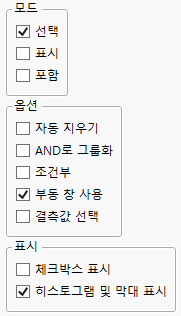

"데이터 필터" 환경 설정에서는 데이터 필터에 대한 설정을 사용자 정의합니다.
그림 15.10 데이터 필터링 환경 설정
Data Filter Preferences
표 15.9 데이터 필터 페이지의 환경 설정
환경 설정
설명
모드
필터링 모드를 지정합니다.
선택
데이터 테이블에서 강조 표시된 행, 즉 선택된 행을 표시합니다. 이 옵션은 기본적으로 선택되어 있습니다.
표시
숨기기 아이콘이 있는 선택되지 않은 행을 표시합니다. 이 옵션은 기본적으로 선택 취소되어 있습니다.
포함
제외 아이콘이 있는 선택되지 않은 행을 표시합니다. 이 옵션은 기본적으로 선택 취소되어 있습니다.
옵션
데이터 필터의 옵션을 지정합니다.
자동 지우기
"데이터 필터"에 명목형 또는 순서형 열이 여러 개 선택된 경우 이 옵션을 사용하면 열을 새로 선택하기 전에 다른 선택 상태를 지울 수 있습니다. 이 옵션은 기본적으로 선택 취소되어 있습니다.
AND로 그룹화
열 필터의 여러 그룹에 대한 AND 및 OR 동작을 제어할 수 있습니다. 이 옵션은 기본적으로 선택 취소되어 있습니다.
조건부
선택한 필터 열에 표시되는 범주를 제한합니다. 이 옵션은 기본적으로 선택 취소되어 있습니다.
부동 창 사용
"데이터 필터" 창을 연결된 데이터 테이블의 위에 유지합니다. 이 옵션은 기본적으로 선택되어 있습니다.
결측값 선택
데이터 테이블에서 결측값을 강조 표시합니다. 이 옵션은 기본적으로 선택 취소되어 있습니다.
표시
범주형 열의 표시 옵션을 지정합니다.
체크박스 표시
각 값 옆에 체크박스를 표시합니다. 이 옵션은 기본적으로 선택 취소되어 있습니다.
히스토그램 및 막대 표시
데이터 필터에 히스토그램과 막대를 표시합니다. 이 옵션은 기본적으로 선택되어 있습니다.
